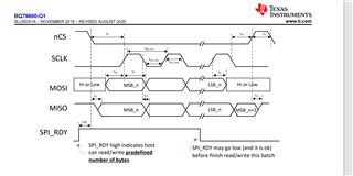

什么是附加 SPI 模式?  如何为此模式设置 MSP430FR2476时钟相位和极性? CLK 低怠速
    您好,Priya,
    这在 609页的 MSP430FR4xx_2xx 系列用户指南第23.3.6.1节中有解释
