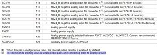

您好,
由于部件短缺,我想用  PCB 上的 MSP430F67791AIPEU 替代 MSP430F67491AIPEU (即,目前 使用的是 MSP430F67791AIPEU)。
当   当前 PCB 上所有这些 NC 针脚都接地时,能否按照下表中所示在 MSP430F67791AIPEU 和 MSP430F67491AIPEU 之间接地该设备的 NC 针脚(即针脚编号114-119)?
此致,
旺角警街
    你好,Mong Hwee
    根据设备 DS:TI 建议缩短未使用的模拟输入对并将其连接到模拟接地。 谢谢!
    我没有要求处理 未使用的模拟输入对。 我正在询问    如何处理 MSP430F67491AIPEU 的 NC 引脚(即引脚编号114-119)。 具体而言,我能为  MSP430F67491AIPEU 的这些 NC 引脚(即引脚编号114-119)接地吗?
    感谢您的介绍,现在您正在使用 MSP430F67791AIPEU,您计划使用 MSP430F67491AIPEU 来替代 MSP430F67791AIPEU。 F6779上有7个 SD24_B 模块,F6749上只有4个 SD24_B 模块。 请问您的应用需要多少个 SD24模块?
    我不在应用程序中使用 SD24模块。
    请与我们的专家讨论,处理这些 NC 针脚的方式与处理未使用的模拟输入针脚的方式相同。 请将它们连接到模拟接地。 谢谢!
