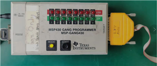

大家好,团队
以下是一个问题可能需要您的帮助:
1)以下是在刻录过程中使用编程器 MSP430串编程器-自动2.7V 加密狗(板级刻录和刻录夹)构建的平台。

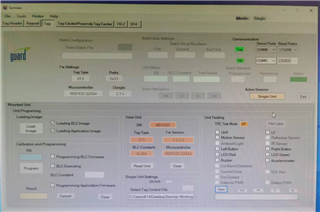

2)燃烧 S/W,Sermac 由客户开发。
3)燃烧过程中的目标电源电压为2.7 V,由编程器提供,燃烧装置的电源关闭。
测试:出现非刻录问题后,尝试从外部电源为主板供电。 但仍然无法燃烧。
请帮您检查此案例? 谢谢。
此致,
樱桃

    您好 Eason:
    目前 已有139件未烧问题,总计1000件;
    ,我想知道燃烧过程中是否有特别注意点,通常是不是你能给我一个操作步骤清单?
    操作是否可能未标准化以导致无燃烧情况,如何删除或验证?
    因此,PPM 较大。 我认为这是一个计划问题。 可能盖子太大。
