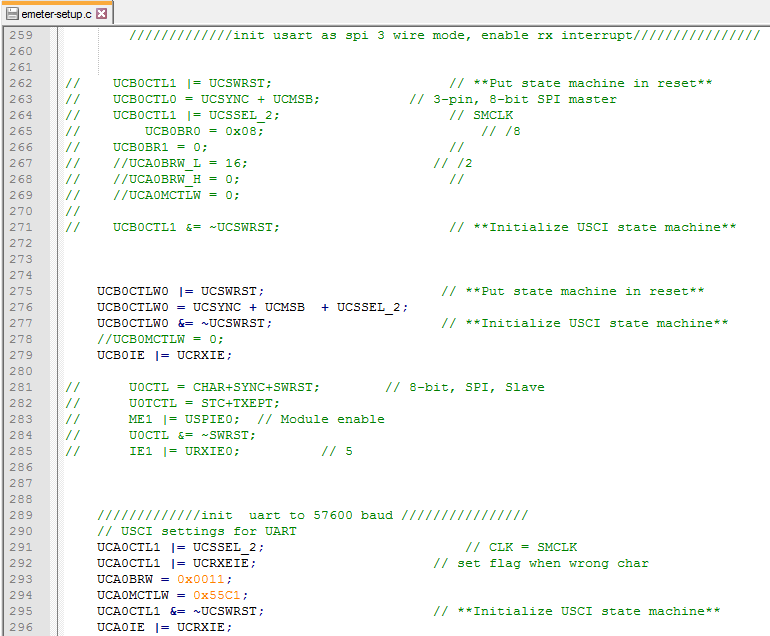

    谢谢! 客户是否需要修改与SPI的通信或emeter-ng是否也支持SPI?

    默认情况下,CC3200和MSP430i2040之间的通信为SPI。 请参阅'emeter-setup.c'文件了解接口设置代码。

    当您快速查看'emeter-setup.c'中的代码时,它会有点令人困惑。 乍一看,似乎SPI代码被注释掉,并且正在使用UART接口,因为有一些波特率代码。 仔细查看代码后,您可以看到SPI接口正在使用UCB0模块进行配置,而UART接口正在使用UCA0模块进行配置
