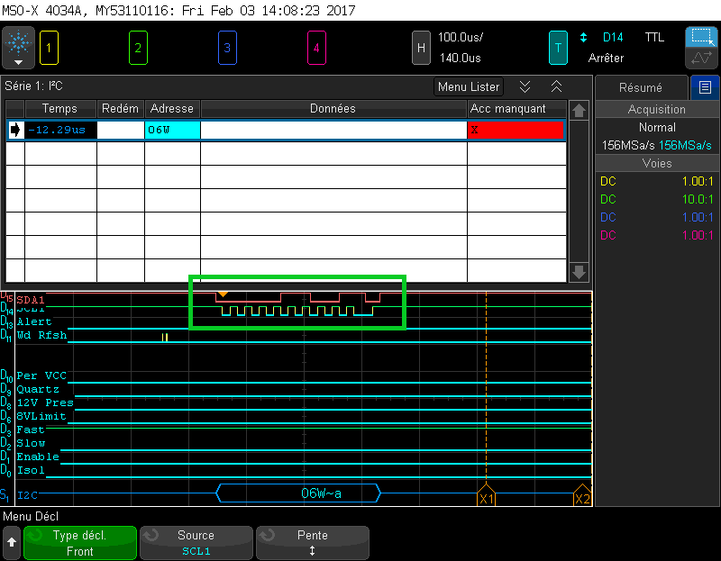

我正在使用一个自制驱动程序在MSP430 (F5659)µC作为主芯片和另一个芯片之间进行I2C通信。
大多数情况下都很好,但在数据表无法解释的情况下,我感到很惊讶。
该错误发生在可能的CEM从测试台干扰到I2C线路之后,但一旦I2C periphal处于这种状态,我每次启动传输时都会重现它,并在每个环路上看到相同的东西(不会出现进一步的峰值)。
我处于主模式。 总线以正确的状态启动,SDA和SCLK均为高。 我的驱动程序尝试发送的操作如下:
-设置从属地址
-设置传输模式(UCTR = 1)
-发送开始(STT = 1)
-等待Tx标志
然后,剩下的是重复的开始和读取,但即使在这里有一个断点,我也已经感到奇怪了:
发送起始地址,但不按规定后跟从属地址,而是由MSP发送数据缓冲区TX缓冲器的内容
我想我在这个序列之前已经设法将I2C状态机设置为错误的状态,但我看不到总线上的启动没有后面跟着从属地址的任何情况。
是否有任何可能的情况?
如果MSP认为它只是发送另一个字节,它是否会通过降低SDA并使用高时钟来发送总线上的启动?
下面是我的示波器在运行序列时看到的内容。
06是TXBUFF的内容,当I2CSA中的从属地址为0x044时,调试器前后都已确认。
很明显,从属设备不能识别地址并且不能确认,所以我的驱动程序发送了一个停止。 然后我可以反复再现它。

    摄动是来自高电流线路上的一个通过倍硫化继电器的峰值,我在示波器上看到它,所以I2C线路可以看到它。但是,这是早在通信尝试开始之前。 该错误随机出现,然后我可以反复尝试启动,直到使用UCSWRST位重置外设。
    我看起来外围设备相信它正在传输中,只是我看不出它为什么在线路上发送正确的启动。
    现在,我会在驱动程序发生时重置驱动程序,但我想阻止它,我希望当我们了解它如何发生时,我也能做到这一点。
    纪尧姆,您好!
    您的代码似乎所有设置都正确,我同意设备似乎使用TXBUFF的内容作为从属地址。 我想看看I2C线路上的扰动的示波器,以了解该设备可能承受的应力类型。
    这不是一个常见的问题,干扰很可能违反了I2C标准,使I2C状态机处于某种未知状态。 我认为最好的解决方案是确保I2C线路看不到干扰。

    这是I2C线路的干扰(在示波器上被视为数字)。
    你可以看到脉搏在我所有的信号中随机地跳动。
    这显然不应该在实际条件下发生,我也不希望串行periph处理它。
    我只是希望我错过了一些东西和/或这种奇特的状态对你来说意味着什么,它会让我事先发现它或者以某种方式阻止它。
    我无法识别可提供相关指示的状态标志。
    我通过在出现错误时使用UCSWRST位重新发送外设来解决部分问题。
    管理失败的帧更复杂...
    至少它解决了我不知道如何在总线上测试我的健壮功能的问题:)

    您好,
    是的,我们用铝箔将线缆隔离开来,这样就能正常工作。
