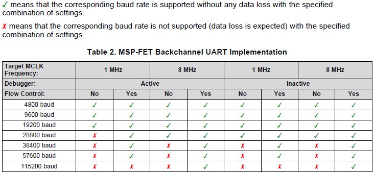

    问"谁在接收数据"时,我不是在考虑PC。 MSP430G2和PC之间有什么区别? 如果使用MSP-FET桥接器,则不保证在某些波特率上进行传输。
    没有妈妈,
    我正在MSP430G2和我的PC之间使用USB到UART桥接器(MSP FET未显示在图中)。
    我猜新的92字节传输是在完成旧的传输之前开始的。 或者长度/数据在UART传输过程中由ISR更改。
