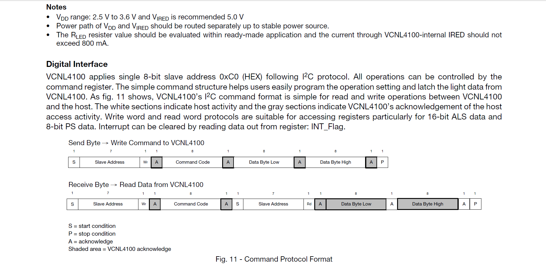

使用driverlib,我编写了一些与从属传感器通信的代码。 从属设备的地址是0xC0,通过写入命令字节并启动读取操作来读取指定的寄存器来交互。 下面是我写的内容:

结果是发送0x80,代码无限期挂起,等待应答,但该地址没有从属设备,因此永远不会出现。 如果有人能帮助我理解为什么传输错误的从属地址,我将不胜感激。
基督教
    I²C从属地址有7位,因此0xC0不能是有效地址。
    我不知道为什么这对我来说不是很明显... 谢谢你。 某种方式或其他方式的Vishay数据表总是让我感觉更好。
    我将通过0xC0假设实际上的含义是0x60,最后一个r/w位
