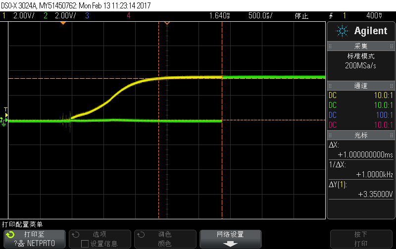

基于MSP430x5xx和MSP430x6xx系列用户指南,当DVCC超出SVSH_it+(MSP430F6736的默认值为1.74 V)时,将发布复位。

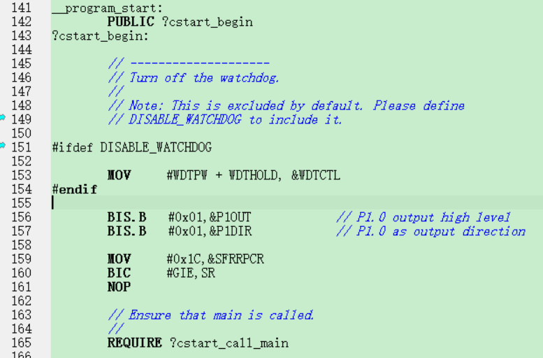

现在,我们在F6736的DVCC引脚上使用大约50个UF电容器,使DVCC的电压缓慢增加。 并在“cstartup.s43”开始时使WFP 1.0 输出高电平,以确保WFP 1.0 在代码执行开始时输出高电平。 我们预期的实验结果是,当DVCC增加到1.74 V时,将释放复位并开始执行代码,此时,WFP 1.0 输出高电平。
但是,当DVCC设置大约1毫秒时,WFP的1.0 输出电平很高。 那么如何解释呢? 代码何时执行? 是否是在DVCC超出SVSH_it+并释放重置时? 我正在等待您的回复,谢谢!
注:“cstartup.s43”中的部分代码和测试的波形如下所示,黄线是DVCC的波形,绿线是WFP 1.0 的波形。
    当CPU从重置状态中恢复时,它会在启动程序之前执行引导代码(请参阅《用户指南》的1.2 1和1.9 部分)。
    没有指定执行引导代码所需的时间,但1.4 2部分表示可以注意到:
    从LPMx.5唤醒的时间明显长于从其它电源模式唤醒的时间(请参阅特定于设备的数据表)。 这主要是因为退出LPMx.5后,需要时间重新生成内核电压,以及完成启动代码执行,然后才能开始应用代码。
