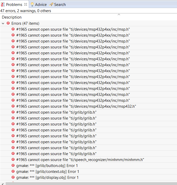

安装SpeechRecognizer-1_00_00-windows-安装程序。  将 MinHMMDemo项目导入CCS 7.2 .0.0.0013万。
无变化,有47个错误,如下所示。

    语音识别器是在CCS 6.2 v上构建的,我相信它是早于SDK的CCS版本。 我们正在更新此库以使用Simplelink SDK (这就是为什么您会看到很多错误的原因),并提供CCSv7的版本。 (见 :software-dl.ti.com/.../Release_Notes_SpeechRecognizer_1_00_00_00.html)。
    目前,我们的建议是下载CCS v和6.2 使用MSP432Ware。
    Daniel,
    您也可以等到3Q SDK发行版(9月中旬)发布后再发布,在此版本中,SimpleLink MSP432 SDK将包括语音检测器插件,该插件是此演示,内置为插件,以便于在SDK中使用。

    现在,我想告诉您,它已发布:
    dev.ti.com/.../
