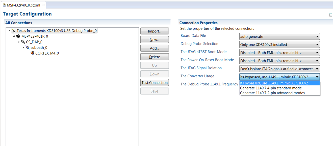

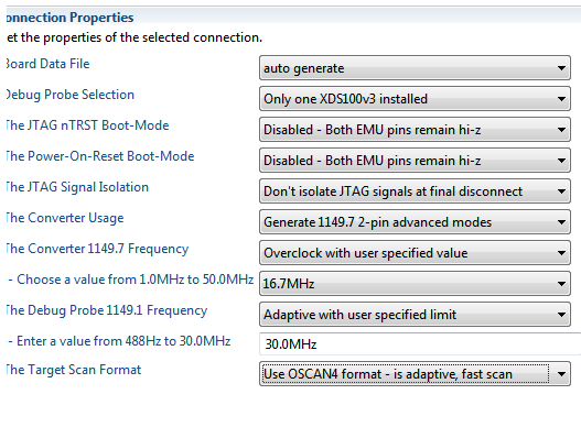

在目标配置中,我做了一些更改:-
有什么想法可以解决此错误并连接设备?

    您好,
    我对连接属性所做的更改如下:-
    1) JTAG信号隔离:不要在最终断开时隔离JTAG信号
    2)转换器用法:-绕过,使用1149.1 ,模拟XDS100V2
    现在我可以成功调试代码。
