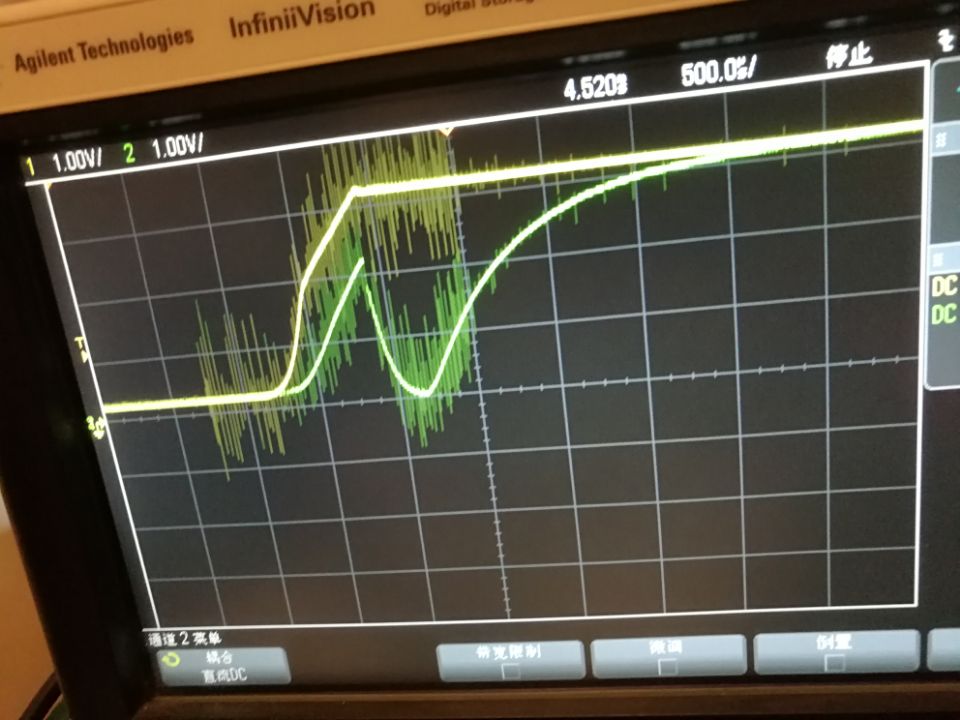

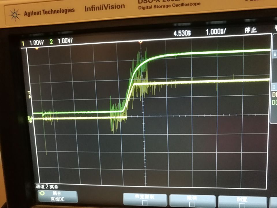

    示意图如下所示。 VCC由开关电源(AC 220 V至5 V)生成,并使用电源芯片来实现TPS7.7033万之后的电压稳定性。  接 通电源后,电路板有时不工作(10 % 概率)。为什么?
        显示异常工作时的Vrst VCC波形,VCC为黄色,Vrst为绿色。
     这是VCC和Vcore,Vcc是黄色,Vcore是绿色。
       显示正常工作时的Vrst VCC波形,VCC为黄色,Vrst为绿色。
    似乎确实存在一些噪音,这种干扰可能会触发错误重置事件,并阻止PMM释放MCU的BOR状态。 您的上拉电阻器R11的值是多少? 您能否确认已安装C15 (10 UF)并位于MSP430附近? 也许尝试向VCC导轨添加更多电容,以进一步控制电压上升。

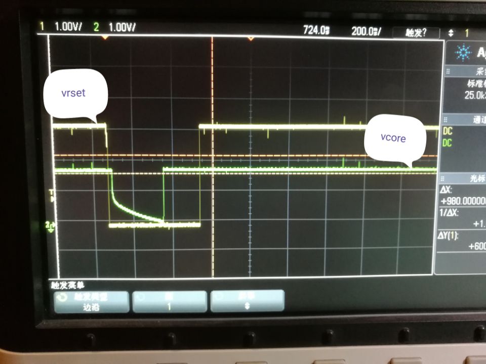

    今天,我将WDT芯片SP706添加到电路中,并在正常通电后获取波形,如下所示:
    但当我经常打开和关闭电源时,有时系统无法正常启动,异常启动的波形如下所示:
    为什么会出现此问题,这是该芯片的原始属性吗? 有没有解决这一问题的办法?  谢谢!

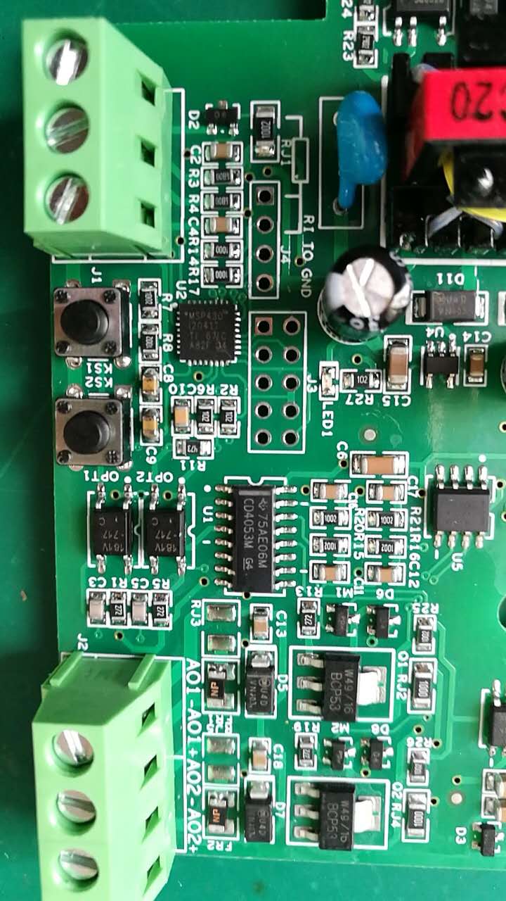

    我已经重新连接了PCB,在CPU周围放置了尽可能多的接地电极。 VCORE的电容和CPU之间的距离也是最短的。CPU的VCC增加了10uF的电容。 目前,测试未发现电源未启动。 我想确认该芯片是否需要额外的电源管理芯片(如SP706)。
    请帮我检查以下PCB布线是否合理,谢谢!
    VCC,VCORE,VREF和RST电容器都共享一条到最小GND平面的路径,这可能是一个问题。 不需要外部电源管理IC。
