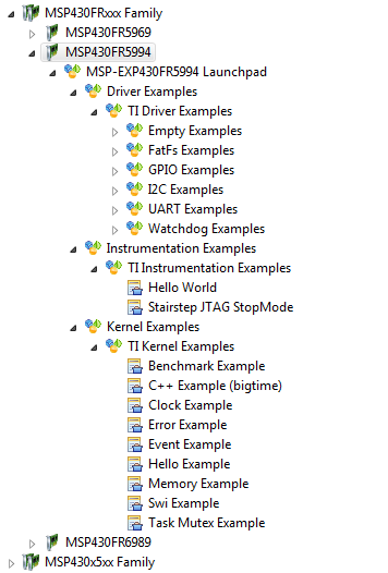

    您好Bryan:
    感谢您的帖子。 您指的是哪个TI-RTOS示例? 我在CCS中发现了几个简单的问题。

    James,
    我使用“文件”->“新建”->“CCS项目”创建了一个新项目,并在MSP430FR5994的TI-RTOS示例下选择了“空(最小)项目”。  这是以高时钟速率运行的TA0开始的项目。  在MSP430Ware下的FRAM实用程序示例项目下,我能够在低功耗模式下获得更好性能的项目是“cptl_ext2_rtc_lpm35_MSP-exp430FR5994”。
