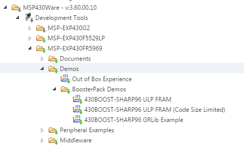

    您可以使用资源管理器中的代码示例初始化模块。
    FR5969没有集成LCD模块,仅实施FR6xx部件支持LCD。
    如果您希望将Sharp Booster Pack与MSP-EXPFR5969配合使用,我建议您使用以下演示:

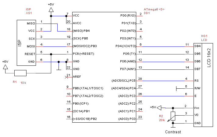

    我不明白你……
    FR5969没有内置LCD模块,是的,我知道,但我们对LCD支持的理解不同。
    Atmega168也没有“内置LCD支持模块”,但Atmel提供了一个C函数库(见我的第一封信)
    例如:
    HD4.478万 LCD控制器的通用字母数字LCD驱动程序库
    支持ATxmega和非ATxmega设备

    FR5969没有类似的工具,但您可以使用FR6xx系列的衍生工具,例如具有板载LCD控制器的FR6989? 这会有帮助吗?或者您是否仅限于FR5969?
    我还没有见过TI的字符LCD库(PROPER),但是“MSP430 st7066 LCD库”的谷歌找到了几个候选项,其中包括来自Dennis Eichmann (这里的常客)的以下一个。
    名字不同,但其功能似乎与Fleury先生的功能相同。 (解决方案可能与井号定义一样简单。) MSP430不像AVR那样区分SRAM/EEPROM/闪存参数。
    有趣的是我不知道,所以我也学到了一些东西。 所以我想你自己找到了一个库。
    希望如果不联系Dennis,这会有所帮助。我想他会一如既往地提供帮助。
