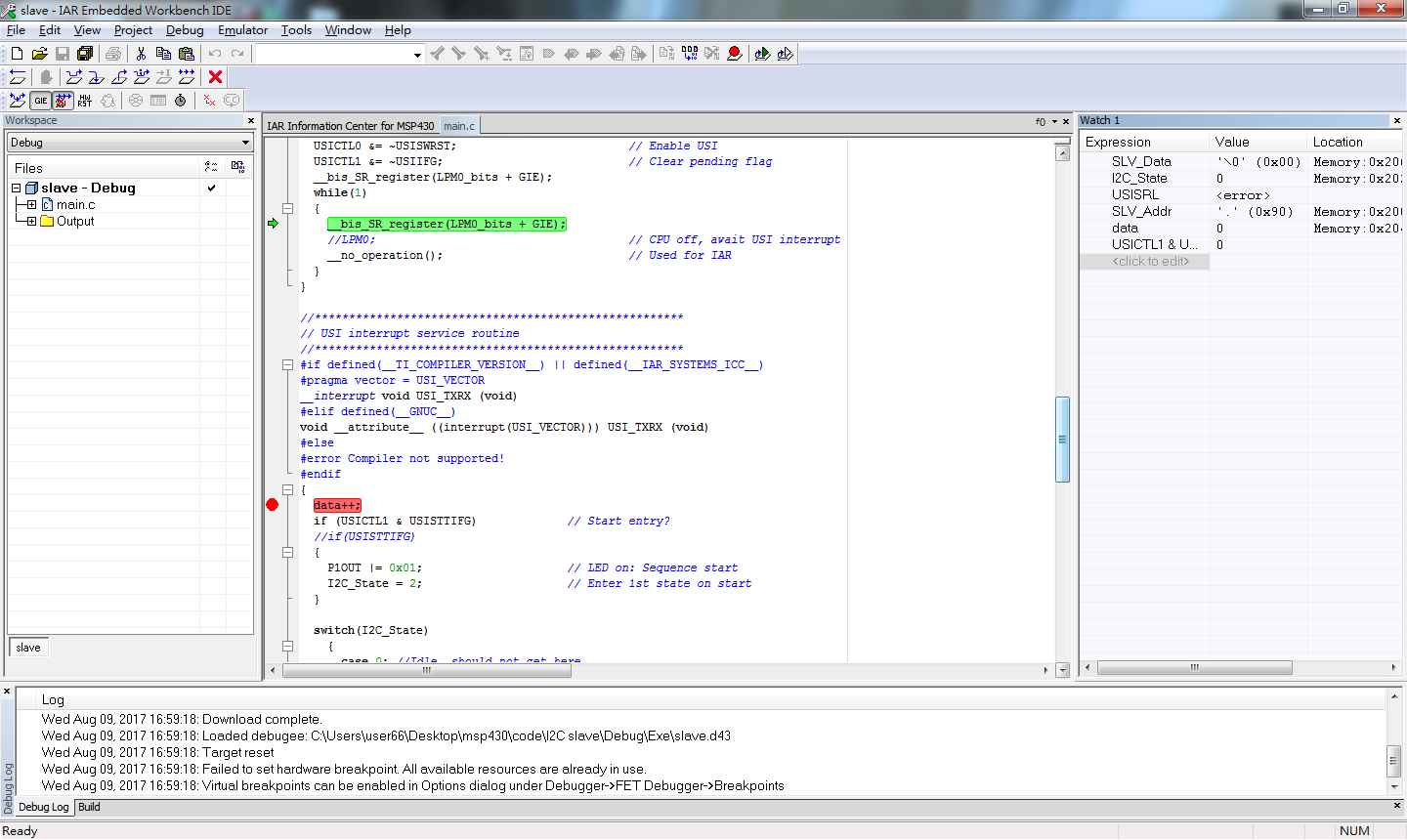

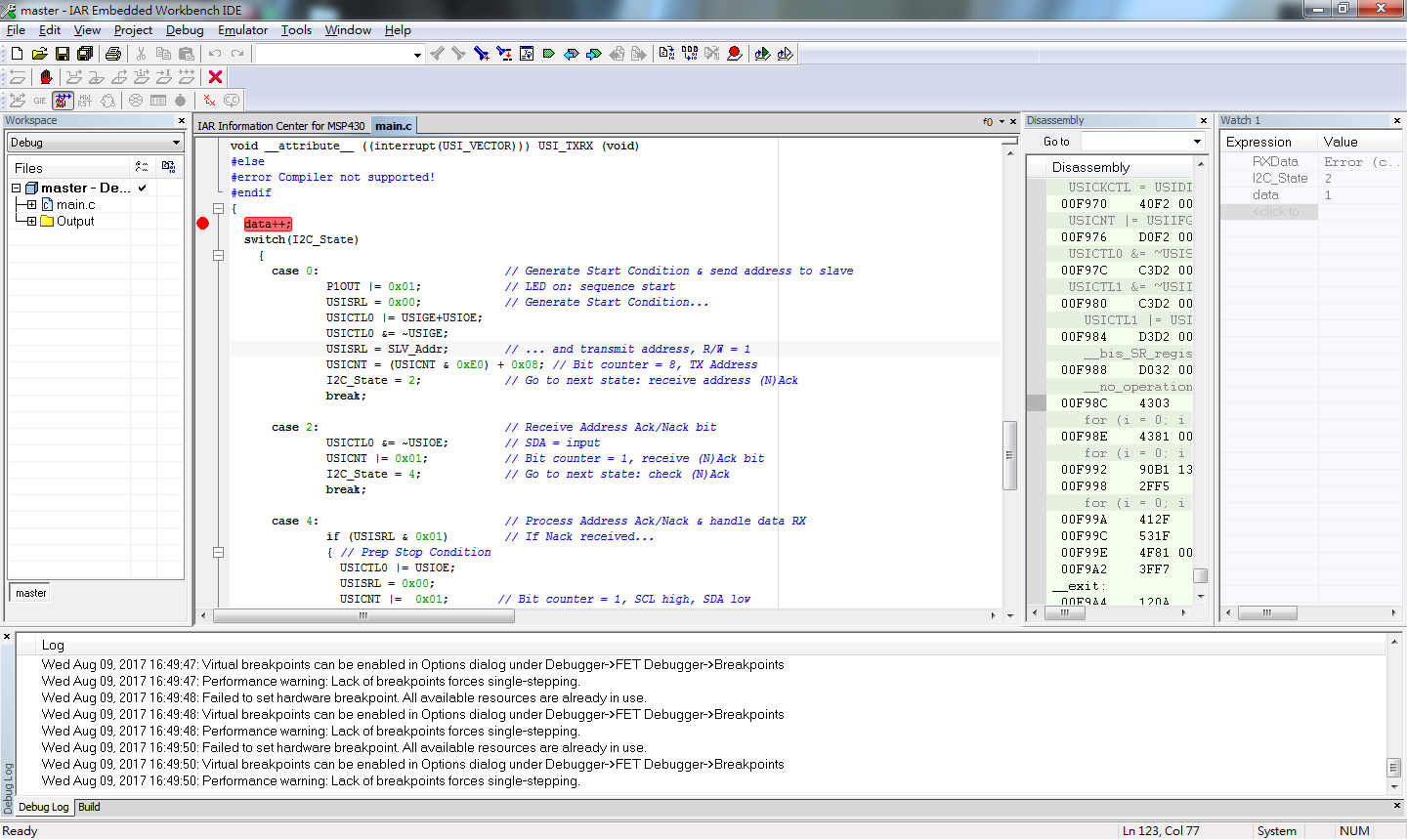

我使用TI提供源代码来执行I2C,有时主从可以中断,但通常不能中断。
我的主服务器使用msp430g2x21_USI_06.c,而从服务器使用 msp430g2x21_USI_09.c
源代码I进行一些调整,"LPM0;"更改为"_Bis_SR_REGISTER (LPM0_Bits + GIE);"
主页: http://dev.ti.com/tirex/#/?link=Software%2FMSP430Ware%2FDevices%2FMSP430G2XX%2FMSP430G2231 % 2FPeripheral_%20Examples%2FRegister%20Level%2Fmsp430g2x21_USI_06.c
从属: dev.ti.com/.../

    我在调试从属设备和主设备时设置了断点,但没有转到断点,总是停留在其中(1)。
    您好,
    在两个图像的调试日志中,它显示IAR未能设置硬件断点, 并且虚拟断点尚未启用。 是否确定在代码中实际设置了断点?
    另外,在从属代码中,您不会卡在while循环中,设备只是处于低功率模式0,等待来自USI模块的中断。 您是否可以使用逻辑分析器或示波器探测I2C总线来查看两个器件之间是否传输了任何信号?
