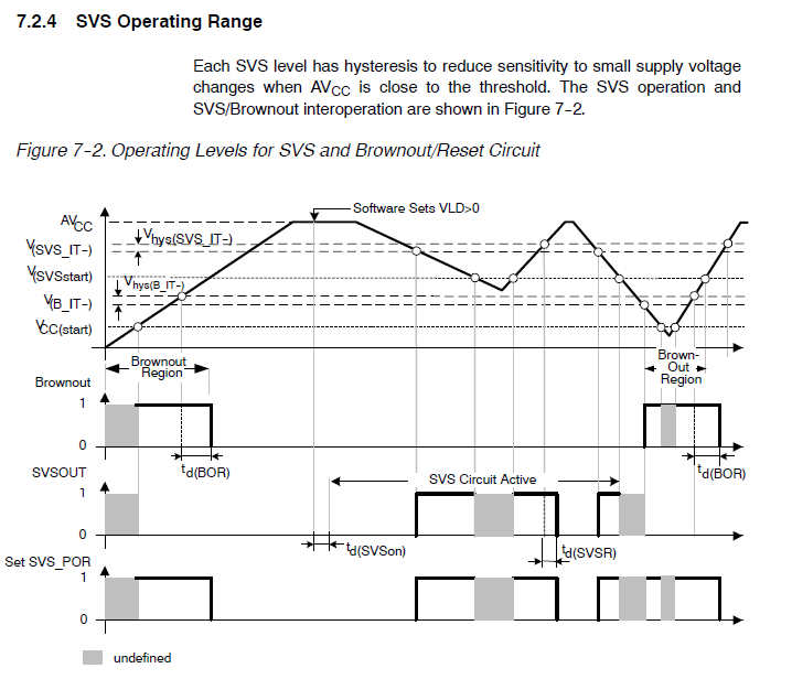

    简单的CRC不会将您的数据返回-它只是为了知道数据是否正确。 冗余可以。 简单的电路可能如下所示:
    使用分压器输入到比较器输入或MCU的ADC,并使用二极管从输入到相对较大的存储电容器,该电容器能够提供足够的功率以进行完整的闪存写入。 输入端的压降会立即被检测到,但存储电容器会使MCU保持活动状态,以便它可以安全地准备"关闭"。
    更正如果CRC在您连续写入信息段时失败,数据将丢失。
    要提高安全性,请实施冗余并写入2个不同的段,以便在内存中有2个副本。 要添加更多安全,请使用3个分段。
    同样,如果您拔下电源,您所描述的正常电容器和内部SVS就足够了。 但是,如果您由于ESD,EMC或短路事件而出现快速下降,这不一定会有帮助。 但这是一个普遍的挑战,与MSP无关。 如果您写入EPROM,并且电源快速关闭,则会出现同样的情况!
    只要检测到内部SVS断电,高电容器就可以在功率下降470uF时提供足够的功率。 但是,如果电源接近0伏,您可能会遇到问题。 原因是在某个时间点,重置电路将使设备重置,这意味着功耗更低。
    这意味着盖子提供的耗材的下降时间会变慢,然后您可以进入某个不确定的供应区域。 请参阅以下用户指南摘要:
    如果您在灰色区域停留更长时间,可能会意外开始做一些不可预知的事情。 因此,仅仅增加上限并不总是最佳解决方案。
    无论如何,大的帽子将有助于在你刚开始行动后就能保证功率损失。 之后,SVS应启动并将设备置于安全状态,这意味着无需进一步的闪存编程,频率降低...
    但请注意电压低于1.8V时电压会缓慢下降。 如果此时可以激活放电盖,使其降至0伏,并确保在再次通电时正确启动,则会正常工作。
