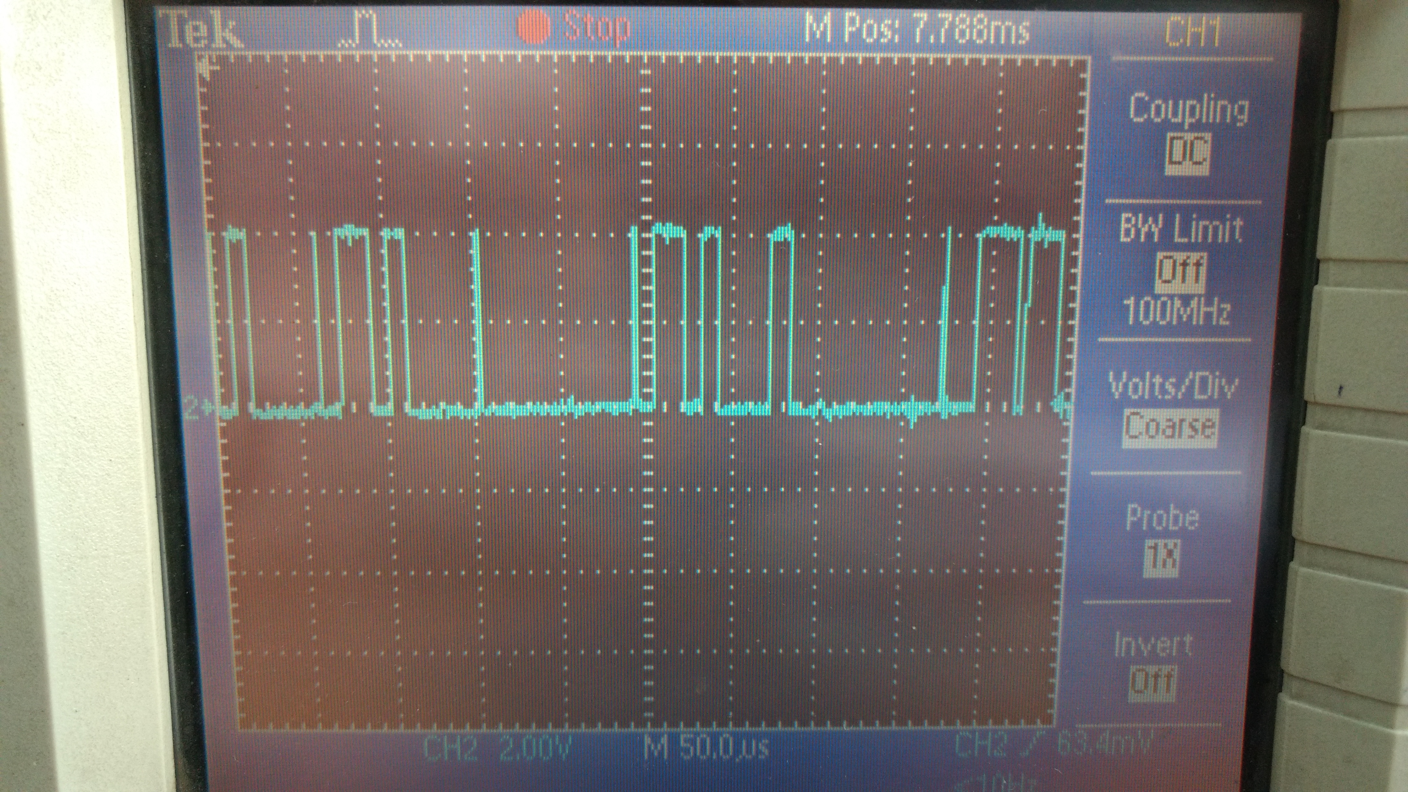

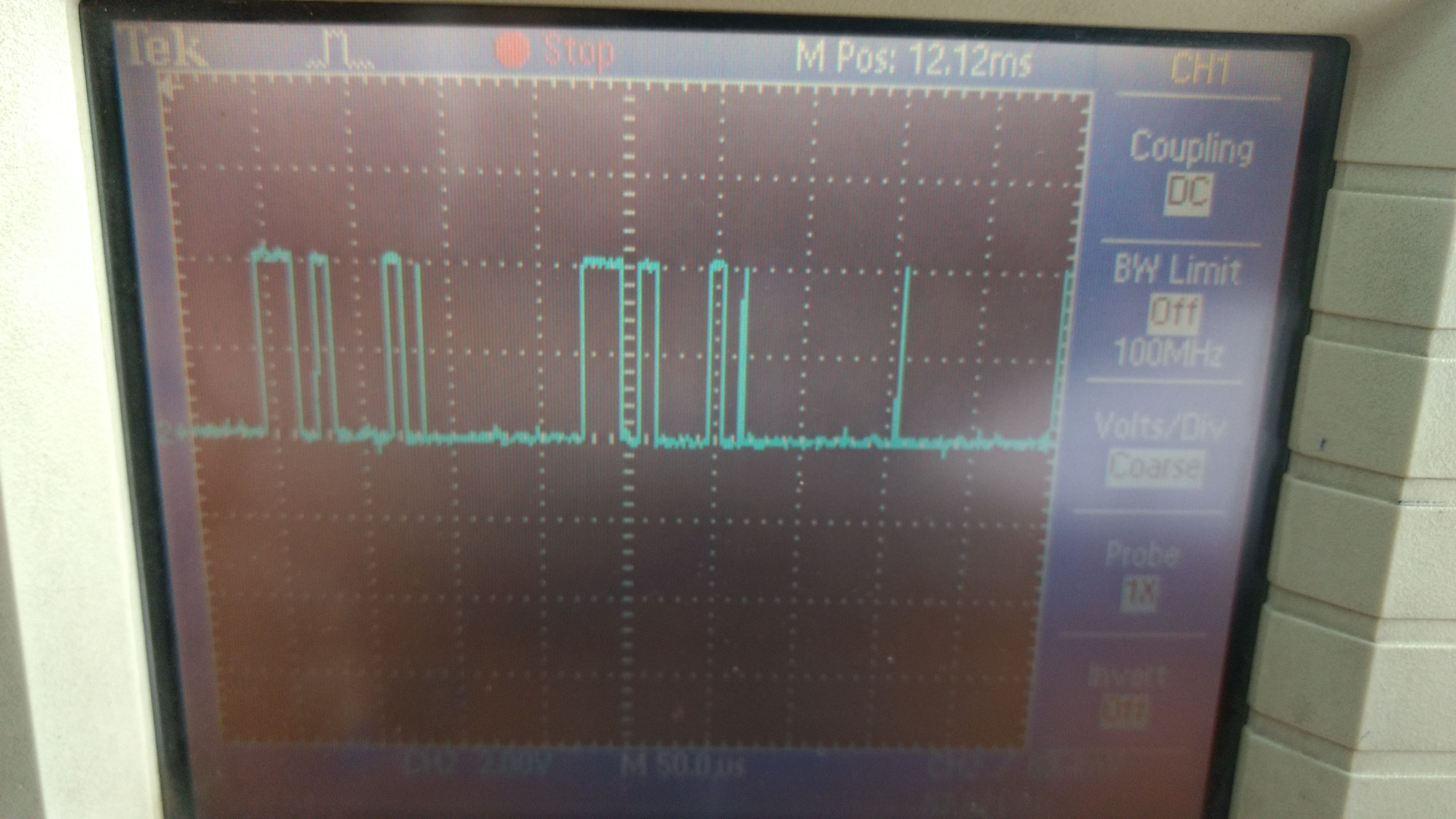

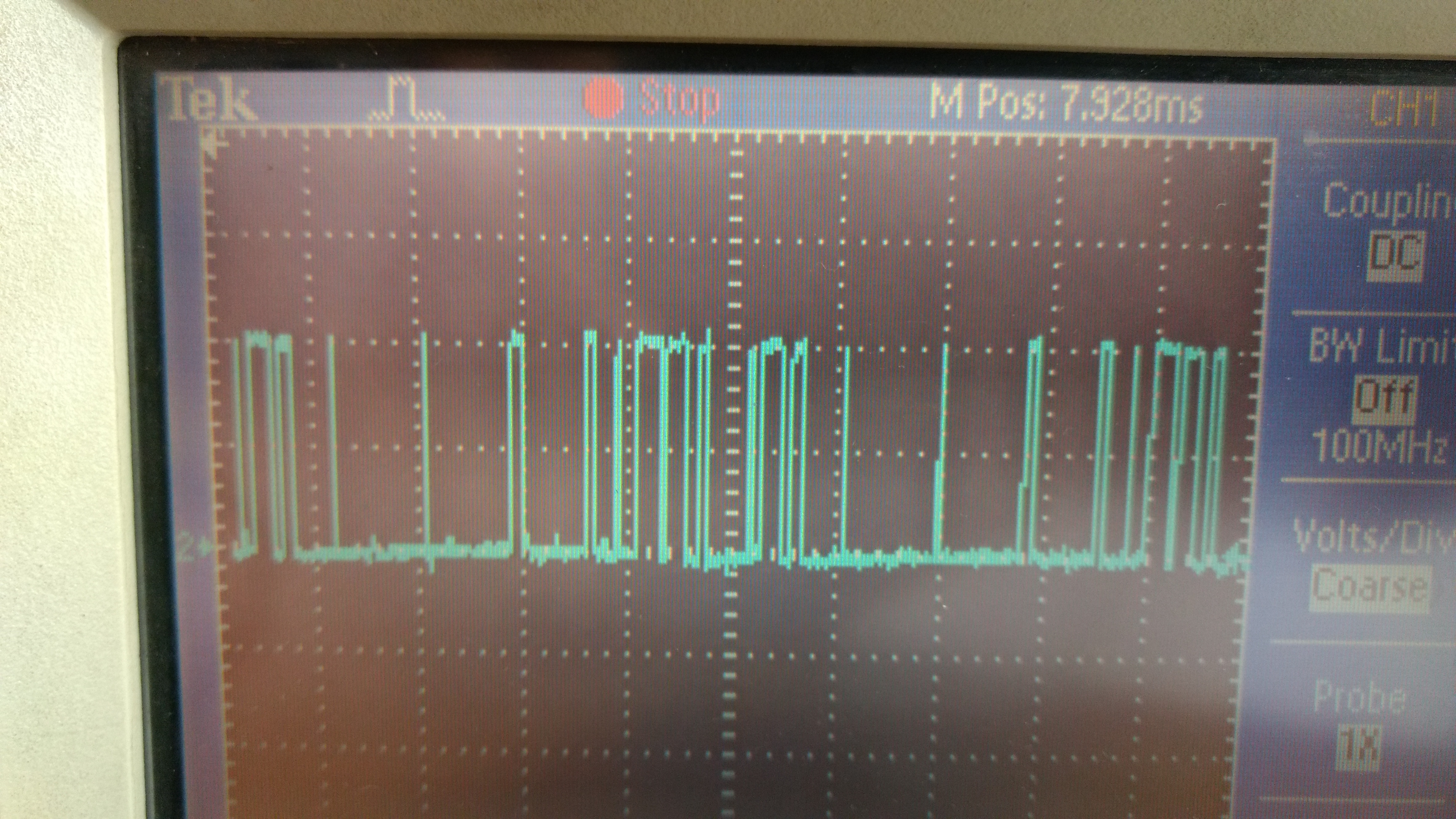

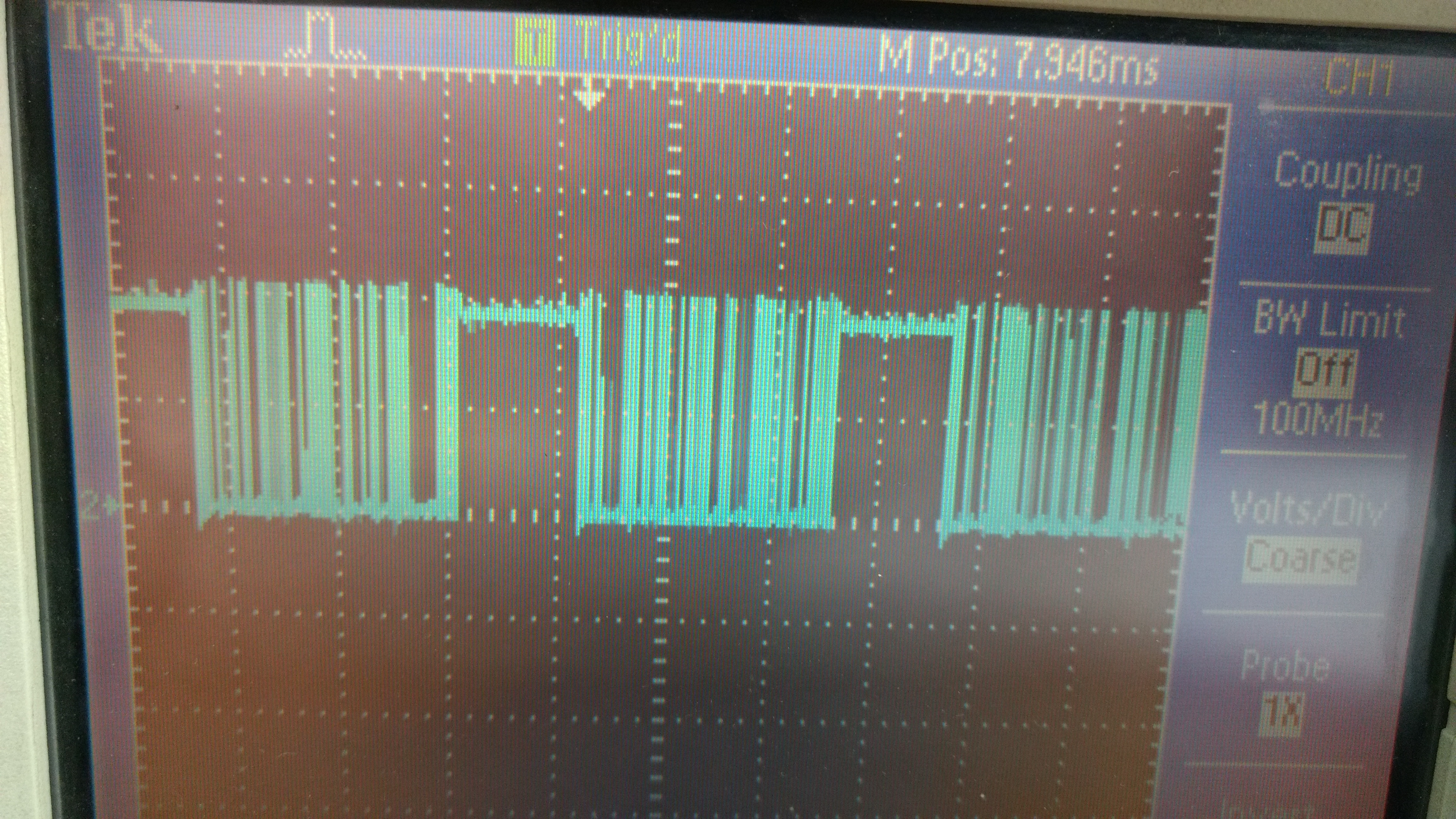

    我正在附加我的代码文件和在示波器上查看的波形图像。Txadata用于通过提供命令(0xD0,0x00,0x01,0x04,0x05)来设置RTC IC 1307的秒,分钟和小时数。 Rxdata用于设置位置,并通过给出命令 (0xD0,0x00,0xD1)处于读取模式。
    在此代码中,我收到的秒数不正确,它总是发送0xFF。 请帮助。
    e2e.ti.com/.../0741.code.txt
    当在while循环中仅传输txdata时,此波形为txdata。
    此波形是在While循环中传输时的rxdata波形。
    此波形表示在 代码的主要功能中传输和接收的rxdata加输出。
    此波形是上述给定波形(像结构波形一样的桶)内的加号。它表示rxdata。
    您好Harish:
    如果已使用启动条件(UCTXSTT)自动完成此操作,代码将继续尝试手动发送从属地址。 因此,您必须实际传输的只是数据(地址和内容)。 I2C协议中的附加字节使设备在请求的地址读取位置方面感到困惑,因此返回了无效数据。 您的发送流程应遵循以下方式:
