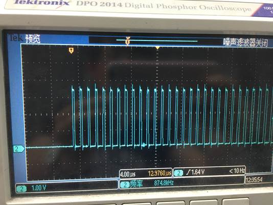

客户使用eUSI_A1和eUSI_B0 SPI模式SIMO信号驱动RGB LED,相关引脚是 WFP 2.6 和WFP 1.2。
在对eUSI_A1和eUSI_B0使用相同的初始源代码后,他们发现eUSI_BMOV0 1.2 SIMO信号异常。
WFP 2.6 可以正确驱动RGB LED,而WFP 1.2 无法正确驱动LED (第一个LED不工作)。
(两个SIMO信号分别驱动两串相同,做过交叉测试,确认原因是因为P1.2输出波形问题)。
从捕获波形中可以发现1.2 SIMO初始电平较高,这可能会导致问题。
您能提出为什么会出现这种情况吗?
所附文件是TI MSPWARE示例中的客户测试WFP 1.2。

WFP 1.2 SIMO信号
WFP 2.6 SIMO信号。

    是否有一个从属IC连接到驱动LED的MSP,或者应用程序的外观如何? 我认为您没有将RGB LED直接连接到SPI线路,对吗? 如果是,我想知道这种控制LED的机制。 无论如何- SPI的SIMO输出保持在上次传输后停止的水平。 它将在新字节的第一个时钟周期出现之前更改。
    你好,Dennis
    MSP SIMO信号通过3.3V/5V电平开关IC传输,然后驱动RGB LED串。 LED如下所示。
    问题是为什么USI_BWFP 0 1.2 使用与USI_A0 WFP 2.6 相同的初始源代码,但其初始电平与之前的波形不同。 这会导致LED在正确状态下不工作。

    我在MSP430FR2633主板上尝试了我们的代码示例,但没有发现此问题。 USI_A1 WFP 2.6 和UCXI_B0 WFP 1.2 的初始电压电平相同。 您是否重现了此客户问题?

    我不知道您如何控制LED ...电平转换器之后是否有驱动器? 如果是这样,并且它使用SPI,则它应该具有类似于芯片选择的内容。 但给定的示波器信号看起来也有点奇怪-如果它是SIMO信号,它始终是10.101万101010...</s>10.101万 这是什么类型的数据? 直接从USCI模块驱动LED对我没有任何意义。 请您解释一下。
    编辑:好的,现在我刚刚意识到您的LED具有DIN/DOUT连接-我认为这些是所提到的电平转换器。 您能告诉您所用的LED类型吗?
