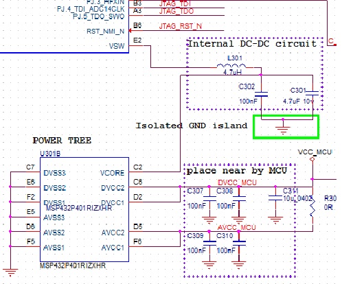

您好,
作为标题,如果MSP432设计为1.8V电源系统,则意味着它无法运行DC/DC模式。
如果是,如何处理VSW PIN? 应修改以下示意图的内容?
