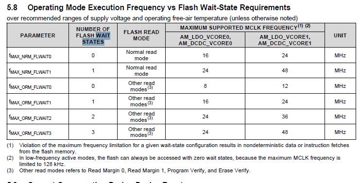

    void clockInit (void) { /* 2个闪存等待状态,VCORE =1,正在关闭直流-直流,48 MHz */ Flashctl_setWaitState( FLASH_BANK0, 2); Flashctl_setWaitState( FLASH_Bank1,2); PCM_setPowerState( PCM_AM_DCDC_VCORE1 ); cs_setDCOCenteredFrequency( CS_DCO_Frequency_48 ); cs_setDCOFrequency(4800万); cs_initClockSignal (CS_MCLK,CS_DCOCLK_SELECT,1); cs_initClockSignal (CS_SMCLK,CS_DCOCLK_SELECT,1); cs_initClockSignal (CS_HSMCLK,CS_DCOCLK_SELECT,1); 返回; }

    这是driverlib代码,而不是Energia。 它已被SimpleLink取代,后者应提供相同的功能。

    MAP_PCM_setCoreVoltageLevel (PCM_VCORE1);
    MAP_FlashCTL_setWaitState(FLASH_BANK0, 2);
    MAP_FlashCTL_setWaitState(FLASH_Bank1,2);

    只是想确认基斯已经指出的关于等待状态的内容。  此外,使用C版芯片,在48Mhz操作时(24-48Mhz范围)等待状态可以减少到1。
