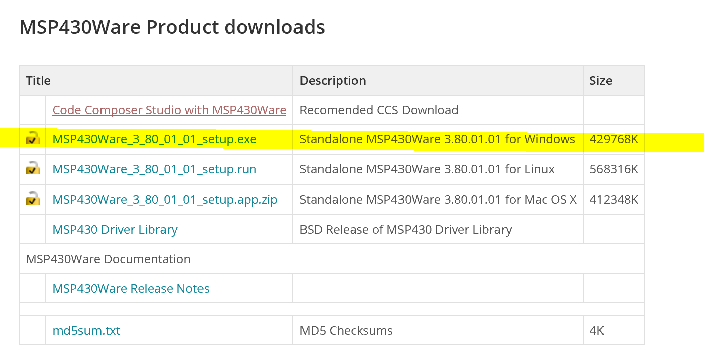

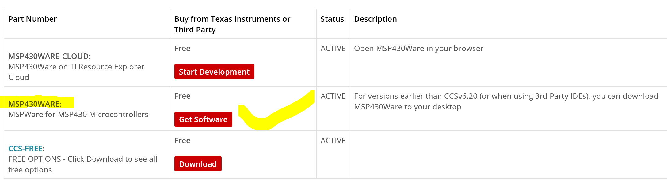

    Eric C您好:
         感谢您的回复! 我已 从此处    www.ti.com/.../mspware下载v3_80_01_01
    我安装了它,然后CCS也可以检测并安装它。但在安装MSP430_3_80_01_01之后, 当我再次打开CCS时,3.60 的版本仍然是 资源探索器中的v:MSP430WARE。00.10 ,我找不到更新它的选项。 此外,在   资源管理器中的TI云工具dev.ti.com/中,MSP430Ware版本仍然是v:MSP430Ware 3.60。00.10 ,无法更新它。
