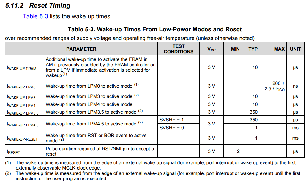

    您好,
    感谢您提供此信息。 由于运行频率为32.768kHz,您是否从低功耗模式(LPM)唤醒并立即写入FRAM? 数据表中的表5-3提到,当从LPM中出来时,激活活动模式(AM)下的FRAM需要额外的唤醒时间10us。 同样,这是从LPM到AM的唤醒时间之外的额外唤醒时间。 这是您在代码中考虑的内容吗?
