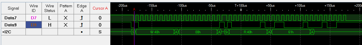

    “写0x60”的确切含义是什么? 未设置UCTR时,硬件无法写入。
    您是否使用逻辑分析仪或示波器捕获此数据?
    一个逻辑分析器,我可能是昨天晚上弄糊涂了。 现在我认为它正在重新发送从芯片ID,但0x60不是预期的响应。 可能是我错了,但无论哪种方式,我的代码都将最后等待 __bis_sr_register(LPM0_bits | GIE);//输入带中断的LPM0,从不到达案例USI_I2C_UCRXIFG0中断。
    如果不看到逻辑分析器显示的内容,我就无法确定您认为是正确还是不正确。
    给你
    这看起来是正确的写+读事务。
    在从属设备传输0x61字节后,主设备发送ACK请求另一字节。 如果您实际上不想接收另一个字节,则必须尽早设置UCTXSTP字节(请参阅《用户指南》中的26.3 .5.2 Tm2部分)。 如果只想接收一个字节,可以同时设置UCTXSTT和UCTXSTP。
    主控制器停止时钟,因为尚未从UCB1RXBUF读取上一个字节(0x61)。
    啊,好的,谢谢。 也许这是我的问题。 我不知道为什么代码永远不会达到这一标准 *RXData = UCB1RXBUF;中断处理程序中的点。 我在那里有一个断点,但它从未命中。
    解决了这个问题,我有错误的屏蔽寄存器。 现在,我的代码一直循环读取...

    AH...启用自动停止生成并设置字节计数将其修复。
    您必须先设置UCTXSTP,主机才能发送ACK。 如上所述,将其与UCTXSTT同时设置。
