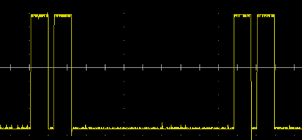

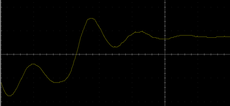

我尝试在主模式下使用SPI输出字节的波形。 在32 KHz下使用REFOCLK时,此功能按预期工作。 但是,在4 MHz或DCOCLK (20 MHz)使用XT2时,波形看起来完全错误,如所附图片所示。 为什么会发生这种情况? 是我需要它们的某些特殊设置还是MSP430F5529在这些速度下不能运行SPI?
第一个图像:输出频率为4MHz以上,第二个图像:输出频率为32KHz
显然,4+ MHz没有输出正确的波形,而32 KHz是。

    您使用的范围是什么? 它是否有足够的带宽来查看脉冲? 您的上是否有带宽限制?
    www.amazon.com/.../ref=sr_1_1 我有这个。 我不知道我是否有任何时间限制带宽,或者示波器是否具有正确的规格。 我以前从未真正使用过示波器。 请看一下并告诉我吗?
    每个部门的时间是多少? 20 MHz就在边缘,以捕获这些脉冲。 终止也可能是一个因素。
    我用了50纳秒。 太多了? 太少了?
    1/50e-9为20 MHz,因此如果输入是20 MHz的正弦波,您可以解决它。 由于脉冲具有非常高的谐波内容,因此您可以过滤掉所有能给您带来锐边的信号。
    让我们以另一种方式来接近它,你可以看到的最快的上升时间是0.35 或关于17.5 NS,如果上述迹线是每部分50 NS,这是正确的。
    很抱歉回复太晚了:我不得不在下午离开去参加俱乐部会议。 这似乎是事实,我试了5次,我看到了一个非常明显的正方形波形。 谢谢!
