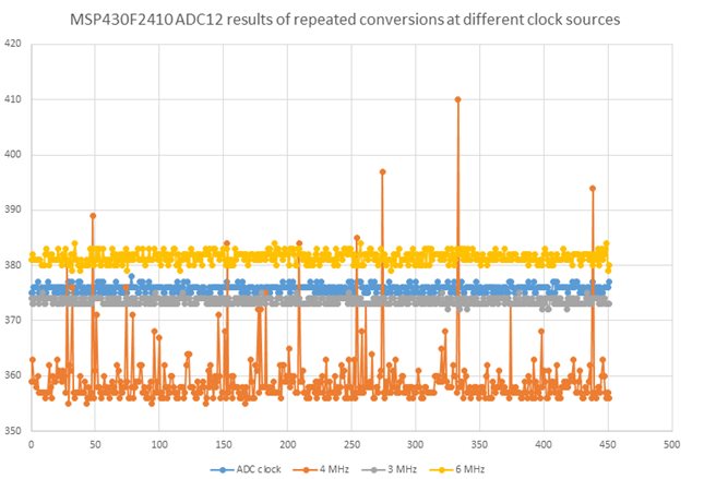

我发现,如果我从DCO运行ADC12,校准频率为12 MHz,然后将其除以3 (您有寄存器设置来执行此操作),以4 MHz运行,则噪声和线性性能就超出了规范。 我可以从其他时钟设置(包括8 MHz/2)正常运行。 如果可能的话,我想了解一下它的底部。
这是预期行为吗?如果是,原因是什么?
Keith N.

    DCO运行频率为12 MHz,软件大约每50毫秒触发一次。 如果ADC时钟源是内部的,或DCO/2或DCO/4,或者如果我将DCO设置为8 MHz并除以2,则会得到预期的结果。 但12 MHz/3会产生可怕的结果。 附加的数据示例。

    我和一位同事一起查看您的代码,我们注意到,您的部门设置方式不是ADC的4MHz。 ADC12DIV_x,其中x是0-7之间的数字。 此参数实际上是将二进制数x设置到寄存器的正确部分。 例如,ADC12DIV_3,在寄存器ADC12CTL1中将二进制数011设置为位位置7,6,5。 二进制3对应时钟除以系数4,而不是3。 如果要除以3,并获得一个4MHz ADC时钟,形成一个12MHz DCO,则需要使用ADC12DIV_2。这可能解释了不同时钟设置和结果之间的一些差异。 我不知道3MHz会如何提供您所看到的结果,除非它只是撞击到您的传入信号的谐波或其他东西。
    感谢您的意见-我想我一直在更改分隔符,但没有更改评论。 但是ADC12DIV_3应该除以4以产生3 MHz,该解决方案运行良好。 我宁愿跑得更快,但不知道这里发生了什么,我希望能安全地保持在3 MHz。

    据我所能判断,+/- 40 LSB的噪声是我们在为ADC12计时时所期望的性能,方法是将MCLK中的12MHz DCO除以3。 除以2或4,它按规定执行。 我的解决方法和解决方案是除以4,然后从3 MHz运行ADC。
