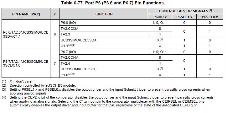

    所以我想我发现了这个问题!
    在MSP432上,我使用的PWM位于PIN 80上,该PIN具有6.6 POLS/PWM/UCB3SIMO/UCB3SDA/C 2.3 1.1
    因此,带寄存器3的计时器A2具有相同的PIN UCB3SDA。
    我正在使用的I2C是在PIN2 (WFP 10.2 ,UCB3SIMO/UCB3SDA)和P3 (WFP 10.3 ,UCB3SOMI/UCB.S.)上。
    为什么不能同时运行两个端口,即使它们有不同的端口?
    Michael,
      感谢您更新线程。  6.6 0.6 上的定时器(SPOD)是主要外设设置(P6SEL = 1, P6SEL输出=0),而2.3 1.6 是次要 设置(P6SEL = 0, 0.6 1.6 = 1)。

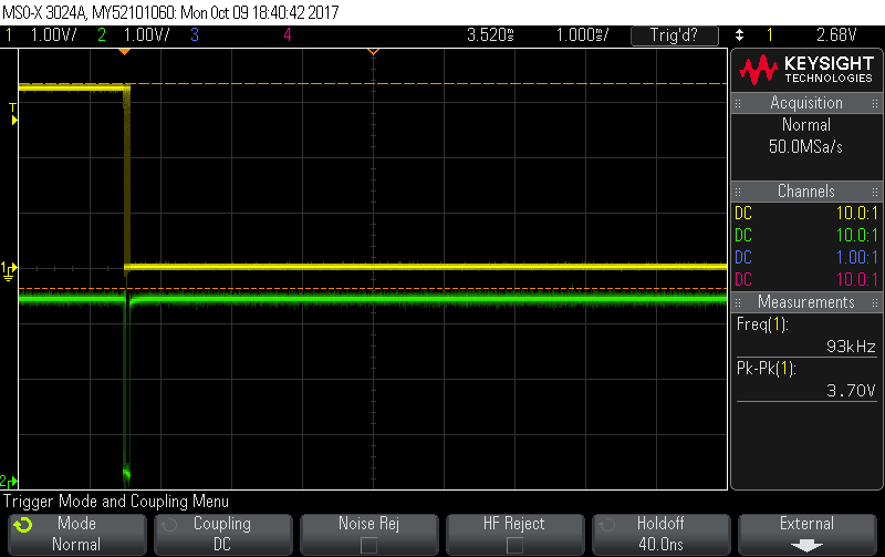

    我使用示波器测量SCL和SDA线,并注意到SCL变低,没有发送从属地址。
    SDA始终较高。
    这与我的代码中发生的问题相同。 SCL变低,之后什么也没有。 无从属地址,无寄存器值,不发送任何内容。

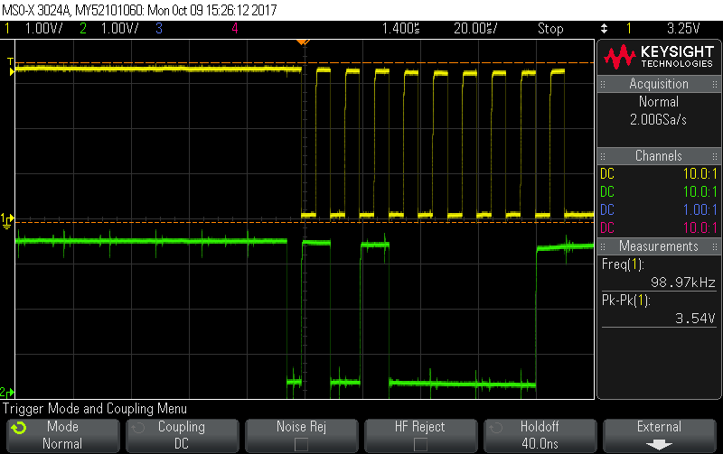

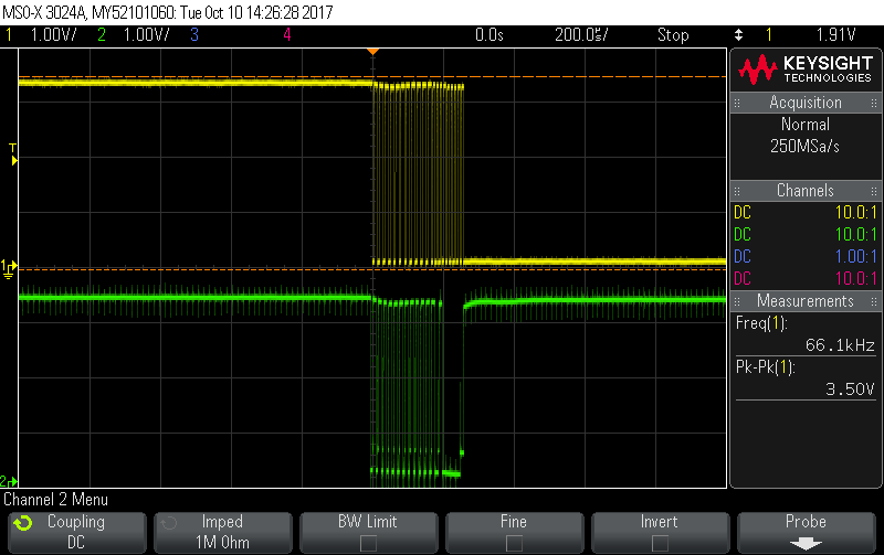

    我测量EUSCI_B3_BASE I2C线SCL和SDA:
    看起来它正在发送相同的代码。
    此处是相同的调试代码,而不是PWM在后台运行:

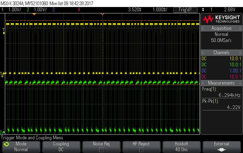

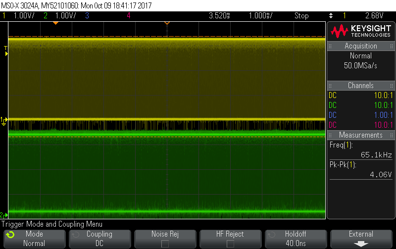

    1- 如果我注释PWM并使用CS_initClockSignal (CS_SMCLK, CS_HFXTCLK_SELECT, CS_CLock_diver_1);我得到以下信息:(这是正确的)
    2-如果我使用PWM和 CS_initClockSignal (CS_SMCLK, CS_HFXTCLK_SELECT, CS_CLock_diver_1);我得到以下信息: (这是错误的,SCL和SDA始终循环)
    3-如果我使用PWM,而不使用CS_initClockSignal (CS_SMCLK, CS_HFXTCLK_SELECT, CS_CLock_diver_1);我得到以下信息: (这是错误的,SCL和SDA循环带有一个结束)

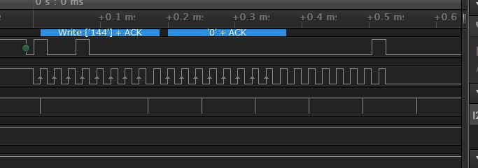

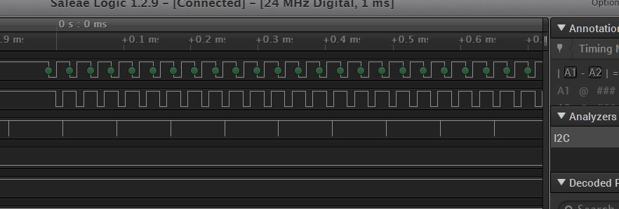

    我现在将SMCLK更改为24MHz,但一旦PWM启动,我仍然存在I2C问题。 如果PWM在I2C总线启动之前停止,但不同时停止,则会工作。 100 % 以下的所有值对我来说都是可以的,但100 % 不是。
    另一方面,如果我在总线上连接一个I2C从属设备,并且PWM同时运行,则通信将无法正常工作:
    1-与I2C从机和PWM的通信未运行:
    2-与I2C从机和PWM同时运行的通信:
    EUSCI_B3 SDA似乎无法正常工作或未正确写入从属地址。
    我不介意使用0 % 到99 % PWM,但我真的需要它来运行,如果可能,不要阻止我的I2C通信。

    Michael,
      我已经浏览了您发送的示例代码,做了一些修改, 这就是我看到的
    案例1:对Set_Pumpe_Dulty的调用传递一个50 % 占空比值。
    案例2: 对Set_Pumpe_Dulty的调用传递一个99 % 占空比值。
    案例3:我将PWM更改为TA0
    对于从机,我刚才在这里使用了代码:
    我并不真正关心从属活动的性能,只是主和PWM。  如果您认为这是不是很好,或者我错过了您要做的事情,请告诉我。
    您是否可以确认使用另一个计时器是否正常工作?  我已附上我使用的代码。
    Chrise2e.ti.com/.../7536.i2c_5F00_master_5F00_w_5F00_multibyte_2D00_master_5F00_code.c
