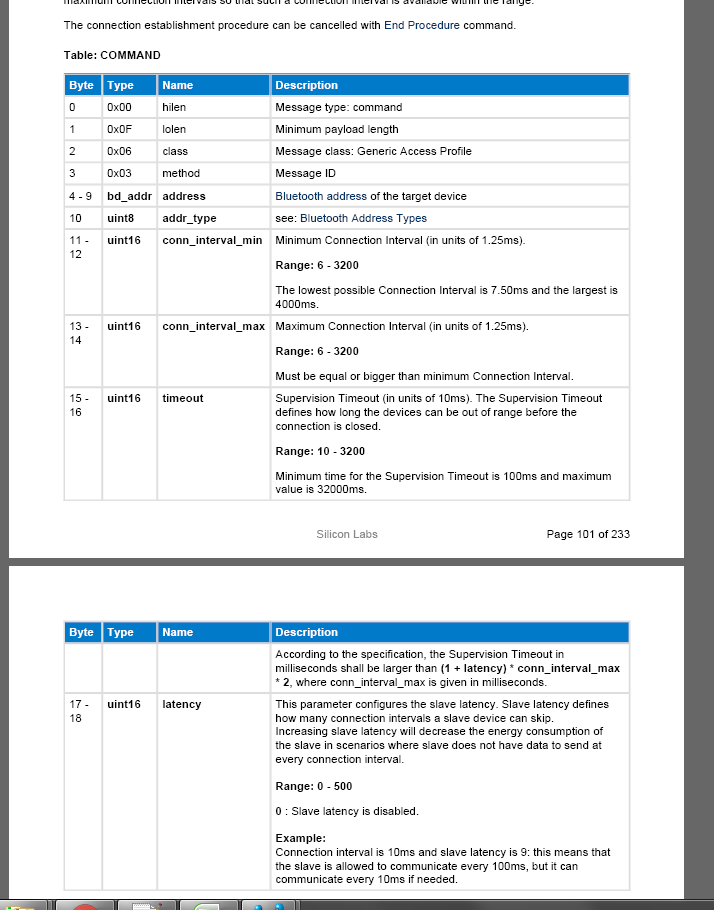

    预期数据为
    13 00 0F 06 03 DD 16 44 D8 65 AB 48 B3 00 04 00 00 DA
    但我收到的数据是
    13 00 0F 06 03 FF FF FF FF FF FF FF FF 48 B3 00 00 04 00 00 DA。
    BLE设备的MAC地址未反映。 第一个字节是长度字节。 接下来的4个是命令的标头。 接下来的6个字节是BLE地址。 请查找所附图像,了解我正在使用的命令的详细信息。

    我非常确定协议PDU的其余部分也是格式错误/无效的。 一个示例:
    PDU的字节10包含addr_type。 根据您的代码,您正在使用公共蓝牙地址。 从规格来看,这意味着字节10的值应该是0x00,但您的预期值是0x48?!
    我最猜测的是bglib是使用错误的硬件设置编译的。
    Christoph

    您好,Christoph:
    我们找到了问题所在。 实际上,我们正面临 着数据类型造成的问题。
    在Si Labs的给定库中,数据类型定义如下
    typedef无符号char uint8;
    typedef无符号短uint16;
    typedef签署的Short Int16;
    typedef未签名的long UINT32;
    typedef签署的char INT8;
    请确保这些数据类型对于使用MSP430-GCC编译器的MSP430是否正确。
