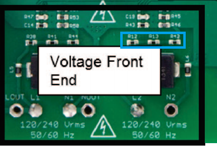

因此,我正在根据此应用说明设计我的2相能量计:
我的问题与PCB设计和  220V间隙有关:
根据 第3页图,他们使用R38,R41,R44和R53分压器将电压降至500V以下。
1/我想知道为什么使用330k电阻器(R38,R41,R44)而不是990K电阻器?
2上面是分压器的模式,如果 我们假设输入电压为230 V RMS的话,我把每个电阻的RMS电压值相加。
当我在文档中检查能量计的PCB设计时,我注意到230V和中性线之间的间隙没有得到尊重。
在PCB内部实际分压器的屏幕截图下方:
 如您所见,230V和中性线之间的间隙太小,通常应为1.25 mm ?
    您好Chamkhi,
    感谢您的帖子。 让我谈谈你的第一个问题。
    对于您的第一个问题,使用三个电阻器作为电阻分压器的上电阻有两个原因,而不是一个。
    • 首先,它们提供了实现非常特定电阻的灵活性,而单个电阻器可能无法提供此电阻。
    • 其次,它们会以相当的幅度降低电压。 假设一个电阻器在板组件填充时短路。 将77VRMS应用到板上的情况不好,但没有应用230VRMS时的差,如果单电阻器短路,可能会出现这种情况。 根据您在上图中的标签,我怀疑您已经理解了这一点,但我想确定。
    对于您的设计,我建议使用多个电阻器,而不是单个电阻器。

     正如您所看到的,230V和中性线之间的间隙太小,通常应为1.25 mm ?[/QUOT]
    一般而言,您是正确的。 此处,230V和中性线之间的间隙非常小,可能不足以满足大多数应用。 我们在非常受控的环境中使用这些EVM,并且测试设备包括许多安全功能,因此这不是问题。 请记住,这些是参考设计,但不能用作最终产品。 但是,在我们的一些较新的EVM设计上,我们增加了其中的一些间隙(例如EVM430-F6779和TIDM-TWOPHASEMER-I2040)。
    最后,我建议您遵守任何间隙规格(例如 UL,IPC等)。
    希望这能有所帮助!
    此致,
    詹姆斯
    MSP客户应用程序
    感谢James的回答,
    1关于第一个问题,我刚开始就知道了,但我想确定。
    所以我使用的电阻器越多,当其中一个电阻器短路时,风险就越小。
    2关于第二个问题,我找到了新的EVM TIDM-TWOPHASEMETer-I2040 ,我发现间隙足够大。
    实际上,分压器旁边没有铜矿,这是我计划要做的。
    超出我的设计:
    随时。 听起来您的设计符合您的要求。 如果您有任何其他问题,请随时告知我。
