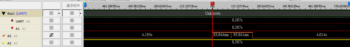

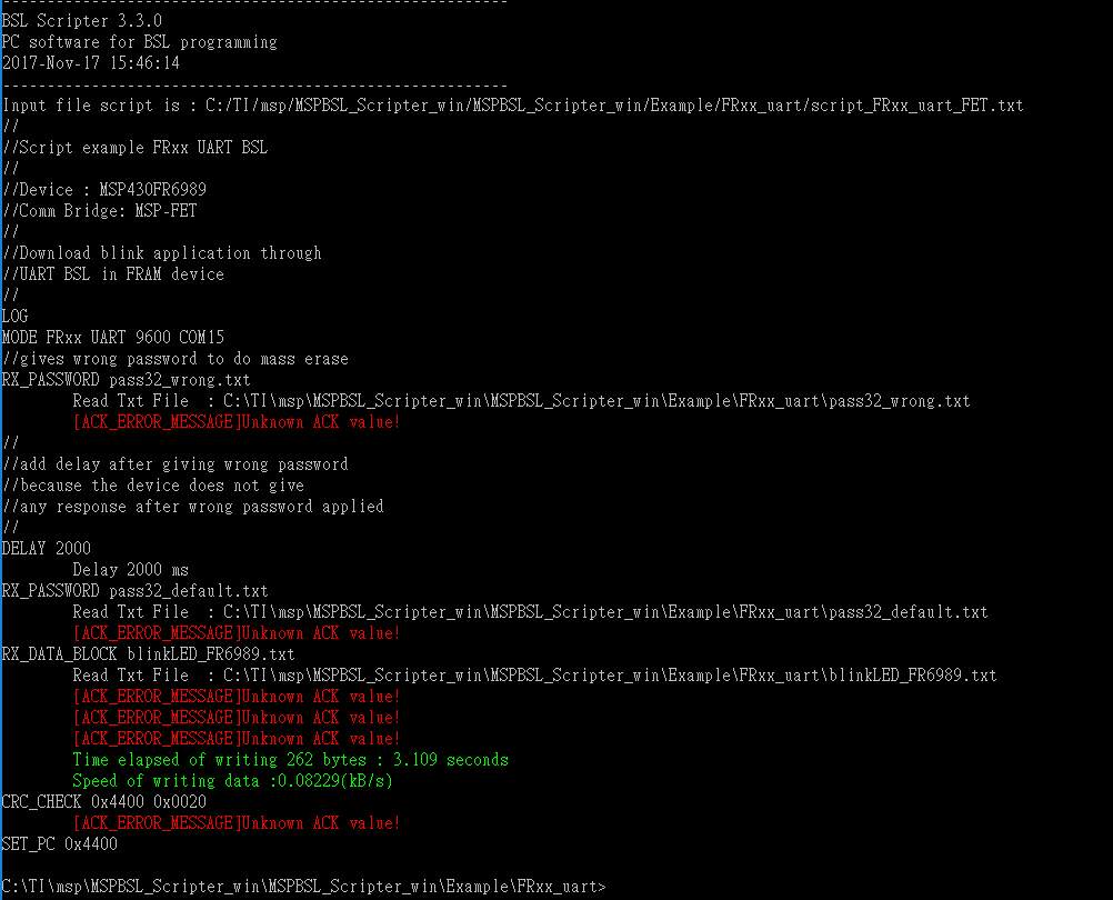

我运行了MSPBSL脚本程序并尝试使用MSP-FET来执行BSL。 我使用了FR6989 Launchpad和MSPBSL_Scripter_win\MSPBSL_Scripter_win\example。 我将scripter.exe放在同一个文件夹中。 我使用了文件夹中提供的脚本。 但是,BSL进程失败。 请参见下图。 我使用LA测量波形,发现MSP-FET未生成正确的BSL输入模式(测试/RST)。 当我使用另一个FET时,它可以生成正确的输入 模式,然后成功更新BSL流程。 能否告诉我在BSL通信模式中是否有任何MSP-FET设置要使用? 谢谢!
1.脚本
2. RST始终引脚保持高位

    是的。 我可以使用序列号1.40100491亿执行BSL。 但是,我不能使用序列号1.70700016亿来执行BSL。 请参阅下面的波形了解可行的MSP-FET。
