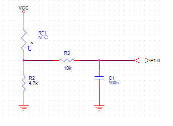

我正在使用10k NTC热敏电阻和MSP430G2553 MCU设计一个简单的温度计。
读数电路是典型的分压器,NTC被拉至Vcc。 下拉电阻器是4.7K电阻器。
使用的ADC通道为A0 (MCU的WFP 1.0)。
转换是使用查找表条目的线性插值进行的,我在该表中输入了电压和温度值。
在我决定在分压器信号和ADC输入之间放置一个RC低通滤波器之前,代码似乎工作正常(r = 10k - C = 100N)
在这一修改之后,我有以下奇怪的行为:
_如果我在安装了过滤器的情况下启动系统,温度始终为0°C
_如果我取下滤波器的电容器,则读数正确。 接下来,如果我再次放置电容器(在系统运行时),电压值不再改变。
为什么电容器会对读数产生这种影响?
提前感谢

    为了帮助您了解正在发生的情况,请提供硬件设置的某种图示/图表,以及如何配置GPIO和ADC外设的代码片段。

    硬件设置如下所示:
    VCC是3.5V,来自启动板。 电路的其余部分包括由MCU驱动的4位7段显示屏。

    由于ADC会测量电压,然后您使用代码将其转换为温度,因此让我们继续关注电压读数上升的原因。 您是否尝试使用示波器测量A0上的输入电压,以查看该针脚上的电压是否是您所期望的?
    请问,您的解决方案是否需要低通滤波器来实现如此缓慢的模拟系统? 热敏电阻会逐渐对温度变化作出响应,因此,如果没有高频噪声或切换,则确实需要低通滤波器。 我只是问一下,因为根据您的说法,系统在没有RC滤波器的情况下运行良好。

    不管怎样,我检查了A0输入端的电压,我发现读数与实际电压值一致。
    特别是当系统在安装了电容器的情况下启动时,电压只有几毫伏。
    在第二种情况下,当我在系统运行的情况下放置电容器时,即使我尝试加热热热热敏电阻,电压也会以相同的值被吸入。
    假设我肯定不能使用筛选器,现在我很想了解这种行为的原因。
    达尼洛
    这种电压行为非常奇怪。 在调试意外电压行为时,最好隔离电路的各个方面,以确定问题的根本原因。
    尝试在冷却时测量C1阳极上的电压,并在热敏电阻未连接到A0输入时加热,以查看是否仍然存在奇数行为。 如果是,则外部部件或电路存在问题。 如果您发现问题只发生在连接到ADC的电路上,那么RC低通滤波器和ADC的内部电路可能会出现一些奇怪的情况,这可能是您看到RC出现意外读数的原因 连接了低通滤清器。

    R3实际上不是10K,而是1兆或其他一些非常高的价值,这是否有任何可能性?  或者R3可能只是有缺陷?  这可能解释了您所看到的内容。

    不是,电阻是10k,我用万用表测量过。
