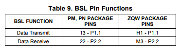

我阅读 SLAU319 是为了了解硬件要求,但与MSP430F2619的2xx混淆,因为它没有测试引脚。 BSL部分中的MSP430F2619数据表仅指定UART P11和P22及其。 未记录测试或RST/MNI针脚。
我已将连接在一起
P35_UARTA0_RX至P22。 (UARTA0仅在100mSec后激活,否则将GIN作为默认POR)
P34_UARTA0_TX至P11。
您认为这样做没问题吗?
不确定连接的硬件还有什么其他功能以及如何激活条目?

    MSP430F2619具有专用JTAG引脚,因此BSL条目序列应应用于!RST/NMI和TCK引脚。 有关 详细信息,请参阅MSP430闪存设备启动器(BSL)用户指南中的1.3 2节和图3。 同样,这些引脚用于进入BSL模式。
    现在 ,数据表中表9中的引脚 是BSL通信引脚(发送/接收)。 因此,您需要4个引脚才能使用BSL功能。
    希望这是有道理的。

    我同意,描述确实意味着TCK引脚处可能出现两个以上的负边缘。 务必牢记以下两点:
    • 针脚状态在更改前应持续超过250ns
    • !当TCK处于低电平时,RST/NMI必须从低电平转换为高电平(理想情况下处于TCK的针脚状态的中间)
    测试时,如果您无法进入BSL模式,请告诉我。 如果您遵循这些指南,我不希望您遇到任何问题。
