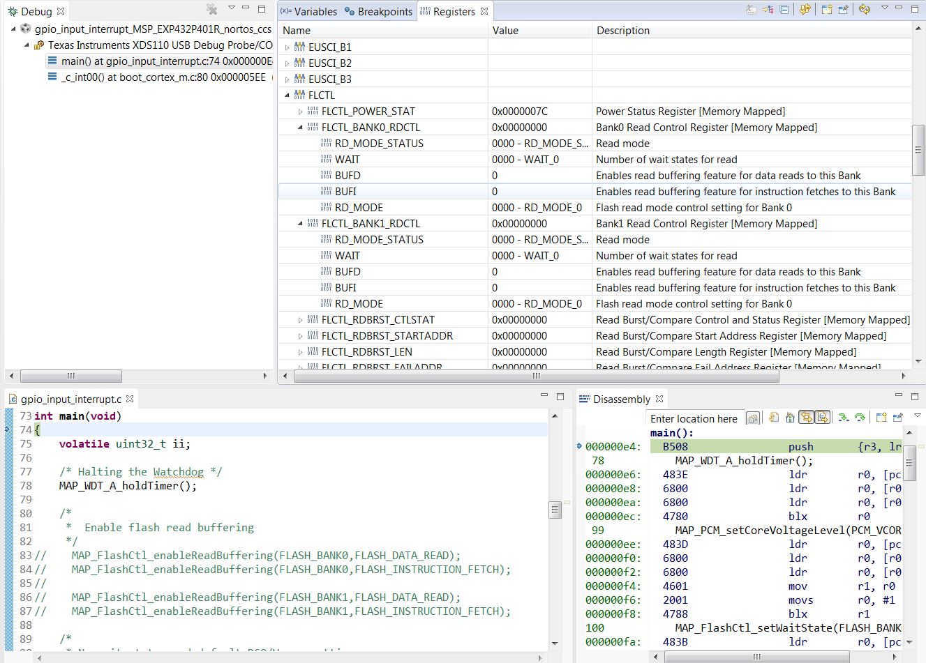

    谢谢Scott。 我相信我已经能够重现该问题并仍在进行调查。 您可能需要检查预取缓冲区(FLCTL_BANK0_RDCTL)的状态,但我无法根据该设置获得令人满意的分辨率。
    Chris
    Chris,
    感谢您的更新。 请继续调查。
    我不确定您希望我查找有关预取缓冲区的内容?
    Scott
    我只是想确认您的代码中未启用预取缓冲区。
    Chris
    您能否给出一个线索,说明这在CCS7中属于哪个部分的项目属性?
    它位于设备的闪存控制寄存器中,而不是IDE中。
