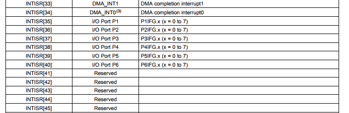

同时,库文件中没有INT_PORT7的定义。
端口7是否可以用作中断IO? 如果您能做到,该怎么办?

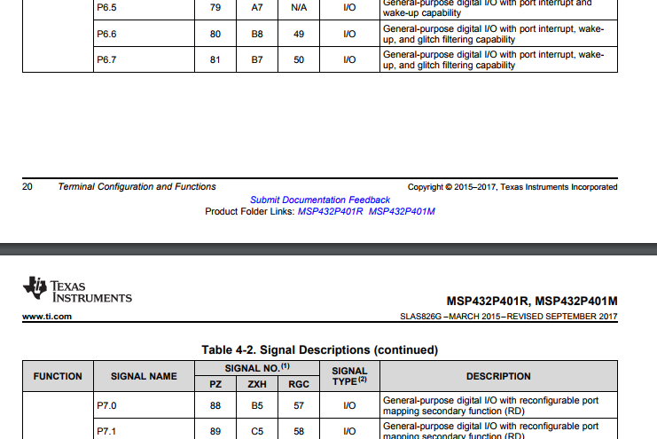

    根据MSP432P401R数据表中的表4-2,端口7上的端口中断不可用。
    [QUOTE USER="Alex824">PORT7是通用数字I/O,具有可重新配置的端口映射辅助功能(RD)。  <---(我真的不明白这句话的意思。)[/QUOT]

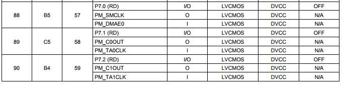

    这简单地意味着端口7是GPIO,还具有映射到它的辅助功能。 您可以通过表4-1 (即下面)查看这些辅助功能。
