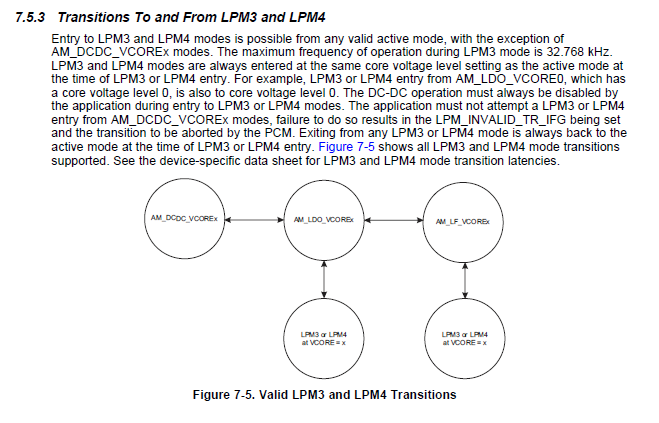

如何禁用从ROM和映射到闪存的外设驱动程序库使用?
如果不使用TIRTOS,则可以将驱动程序库映射到闪存
而不是通过从API中删除"map_"来删除ROM,但在使用RTOS时,
RTOS将所有API映射到ROM。
使用RTOS时,是否有任何方法将所有驱动程序库映射到Flash?
Paddu

    目前,我们在从返回时遇到CPU冻结的问题
    LPM3模式。我们相信它可能与ROM库有关。
    由于100 % 不确定此问题是否与ROM或其他任何内容有关,
    我们想尝试在Flash中完全使用驱动程序lib/RTOS。
    此问题很少发生,我稍后会告诉您详细信息,
    同时,您能否告知我们是否有任何方法禁用ROM使用。
    Paddu

    您好,Evan:
    我们尝试替换map_函数。
    实际上,即使使用DCDC时TI的LPM3示例代码也会出现此问题。
    我们也尝试在LaunchPad上重现此问题。
    此问题仅在独立模式下出现,设备较少,
    当通过连接到调试器进行检查时,
    CPU似乎在这个问题之后处于无限循环中。
    将告知您是否有任何关于可重复生产的测试案例的更新。
    Paddu,
    您是否确保遵循《MSP432技术参考手册》的第7.5 3节中介绍的过渡?
    www.ti.com/.../litabsmultiplefilelist.tsp
    使用DCDC时,您不能直接跳到LPM3/4中。 您首先需要更改为LDO模式,然后跳至LPM3/4。 对于driverlib或TI-RTOS,也必须考虑相同的因素。
