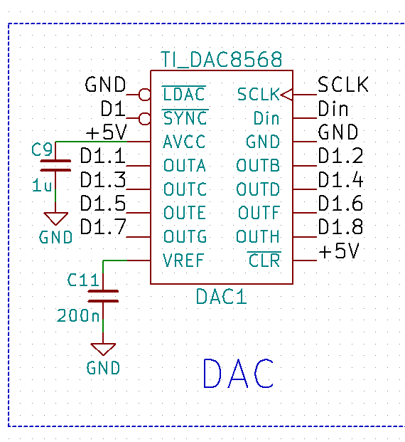

您好,
我是一名使用TI MSP432P401R Launchpad的学生。
我需要能够在10.5 MSP432上切换WFP,以便与DAC连接,但是此Pin没有响应,即使删除了项目中的所有其它代码并且只运行以下两行:
/*将WFP 10.5 配置为输出并设置为HIGH */
MAP_GPIO_setAsOutputPin (GPIO端口P10,GPIO _PIN5);
MAP_GPIO_setOutputHighOnPin (GPIO端口P10,GPIO _PIN5);
我不太确定为什么此PIN没有响应。

    您好,Owen:
    同一端口的任何其它针脚是否出现相同的行为? 喜欢WFP 10.4 ?

    嗨,David,
    感谢您的快速回复。  我不相信,我也在使用引脚10.1 和10.3 作为DAC的CS_L引脚,它们看起来按预期运行。  我有两个MSP432P401R启动板,两个都遇到了与WFP 10.5 相同的问题。

    您好,Owen:
     我刚刚在我的MSP432P401R Launchpad上运行了一个测试,它在我这边工作。

    您是否在寄存器上看到任何更改??
    另外,仅为了确认, 这 是您正在探测的引脚吗?

    您好,David:
    是的,这是我正在探测的引脚,当我运行上面的示例时,P10OUT寄存器中的位6较高。  引脚似乎确实在1.3 V (低)和1.9 V (高)之间切换。  我担心的是,我正在切换的其他引脚被拉得离实际逻辑高电压(我认为应该是3.3V)更近。  我的构建设置或配置是否存在问题?

    您好,Owen:
    您能否分享您正在使用的DAC以及DAC和MSP432之间的连接?
    在未连接DAC的情况下,您看到的是1.3V (低)和1.9v (高),对吗??

    David,
    是,在未连接DAC的情况下,看到1.3V (低)和1.9v (高)。
     我正在使用的DAC是TI DAC8568ICPW,通过以下方式连接。
    同样,我在板载上还有其他几个DAC,它们共享相同的SDI和SCK总线,并且它们正常工作,
