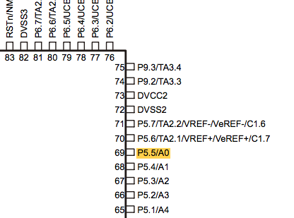

您好! 查看TI示例,我看到了这一行代码:
/*配置GPIO (5.5 A0)*/
MAP_GPIO设置外围模块功能输入引脚(GPIO_PORT_P5, GPIO
GPIO第三模块功能);
我在TI论坛上看到了关于引脚功能的其他帖子,但我不理解为什么我应该将第三函数设置为仅具有一个额外功能(突出显示)的引脚。
我是否很了解GPIO功能?
提前感谢您的参与,
此致,
Mattia Ducci
    问得好!
    术语主要,次要和第三是指分配给P5SEL1,P5SEL0 位的值,这些位为端口5中的多路复用引脚选择适当的功能。
    如果您查看MSP432P401R的器件数据表,第153页,那么为了  获得ADC功能,WFP 5.5 要求设置P5SEL0 =1和P5SEL1 =1。
    此值"11"在我们的驱动程序文件中被硬编码为术语"tertial"。
    01 =主要
    10 =中学
    11 =三级
    因此,当其它组合(如“0x01”和“0x10”)不可用时,如果PxSELx位 需要1/1,您仍需要使用“三级分配”
    希望这是有道理的!
    -Priya
