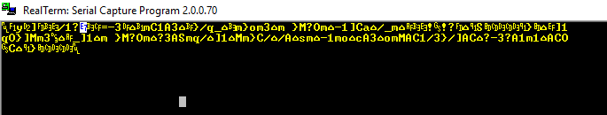

    我现在可以读取温度数据,并通过UART发送内容到我的PC (使用"RealTerm"作为我的UART终端)。
    但是,有些事情似乎没有了,我现在无法解决这个问题。 在开始尝试分析温度数据之前,我甚至无法获得您在UART部分中编码的"简介消息"以正确的方式显示在我的PC上。 我尝试用我能想到的任何方式转换十六进制数字,但它只是在终端上不显示任何可读的消息。
    以下是在不更改任何内容的情况下,Intro消息在ASCII中的外观。
    该代码显示为这应该已经可以正常工作,而不会更改固件中的任何内容。
    这是否与MSP430G2553的UART功能有关,因此必须为FR4133更改?
    提前感谢您,我有点不确定是否应该为此开始新的讨论。

    您好,Rune:
    COM端口的UART设置是什么? 波特率,奇偶校验等
    波特率:11.52万
    数据位:8.
    奇偶校验:偶数(也尝试无)
    停止位:1.
    流控制:无
    编辑:
    我使用的是Profilc 2303 USB-RS232适配器。
    您好,Rune:
    设置应为11.52万,8N1,无流量控制。 因此,将奇偶校验更改为None (无)。
    您是否在CCS项目中启用了UART通信? 默认情况下,由于LCD接口的原因,它被禁用。 您必须在uart.h文件中取消对enable_host的定义的注释。
    不确定适配器可能会对事情产生何种影响,但在MSP-EXP430FR4133 LaunchPad上,它工作正常。

    我在CCS项目中启用了UART通信。 我确实通过UART (如上面的POST所示)获取了一些内容,但它不能以任何方式读取。
    我认为从十六进制转换后,INTRO消息应该立即可以在ASCII中读取是正确的吗?
    每次  MSP-EXP430FR4133 LaunchPad开机时都会发送此消息? (如主页中所写)
    您好,rmehwald,
    它应该立即可读,是的。 我不知道你所说的'从十六进制转换后在ASCII中'是什么意思。 UART将所有值作为需要打印的ASCII字符的十六进制值发送。 只要您的意思是终端将根据收到的十六进制值自动显示ASCII字符,那么我们就在同一页上。
    是每次打开主板电源时都会发送该消息,包括按下"重置"按钮时。
    您是否尝试过任何其他终端软件? 我个人最喜欢Termite和DockLight。 我还没有尝试过您使用过的。 我这样说是因为如果一条消息显示在垃圾中,这要么是UART设置不匹配,要么可能是终端的问题。
    好的,现在我尝试了术语,但显示消息仍然是垃圾。

    您好,
    如果您发送十六进制值而不是ASCII值,它们将在控制台中以不同方式显示。 我建议使用ASCII表根据显示的内容和发送的内容来确认这一点。 如果将变量声明为"char",则十六进制值的ASCII值应发送到终端并正确显示。
    我建议您在线和在我们的论坛中进行搜索,因为我确信其他用户以前也曾遇到过这种情况。
