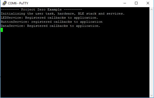

    我在每台设备上都使用项目零示例单独测试了两个启动板,并进行了性能测试。
    使用CC2640R2启动板上的项目Zero示例,我可以在智能手机上通过蓝牙看到设备,并执行了示例所示的所有操作,没有问题。
    然后,在 将CC2640R2启动板堆叠到MSP432启动板上之前,我移除其标头跳线,并使用MSP432 SDK蓝牙插件指南构建和调试项目0。
    使用Putty查看串行监视器,如示例所示,我只获得有关MSP432的信息,而没有获得 有关CC2640R2的信息,我在智能手机上看不到蓝牙设备"零项目"。
    在将CC2640R2启动板堆叠到MSP432启动板之前,我是否必须先对其执行某些操作?
    我只移除CC2640R2启动板上的接头跳线,然后构建和调试MSP432 SDK蓝牙插件指南中的“零项目”示例。

    您必须在CC2640R2 Launchpad中对SNP图像进行编程。 请按照 BLE插件用户指南中的说明进行操作。 请特别查看“生成新的SNP映像/固件升级”下的内容
    SAI
    谢谢! 它是有效的
