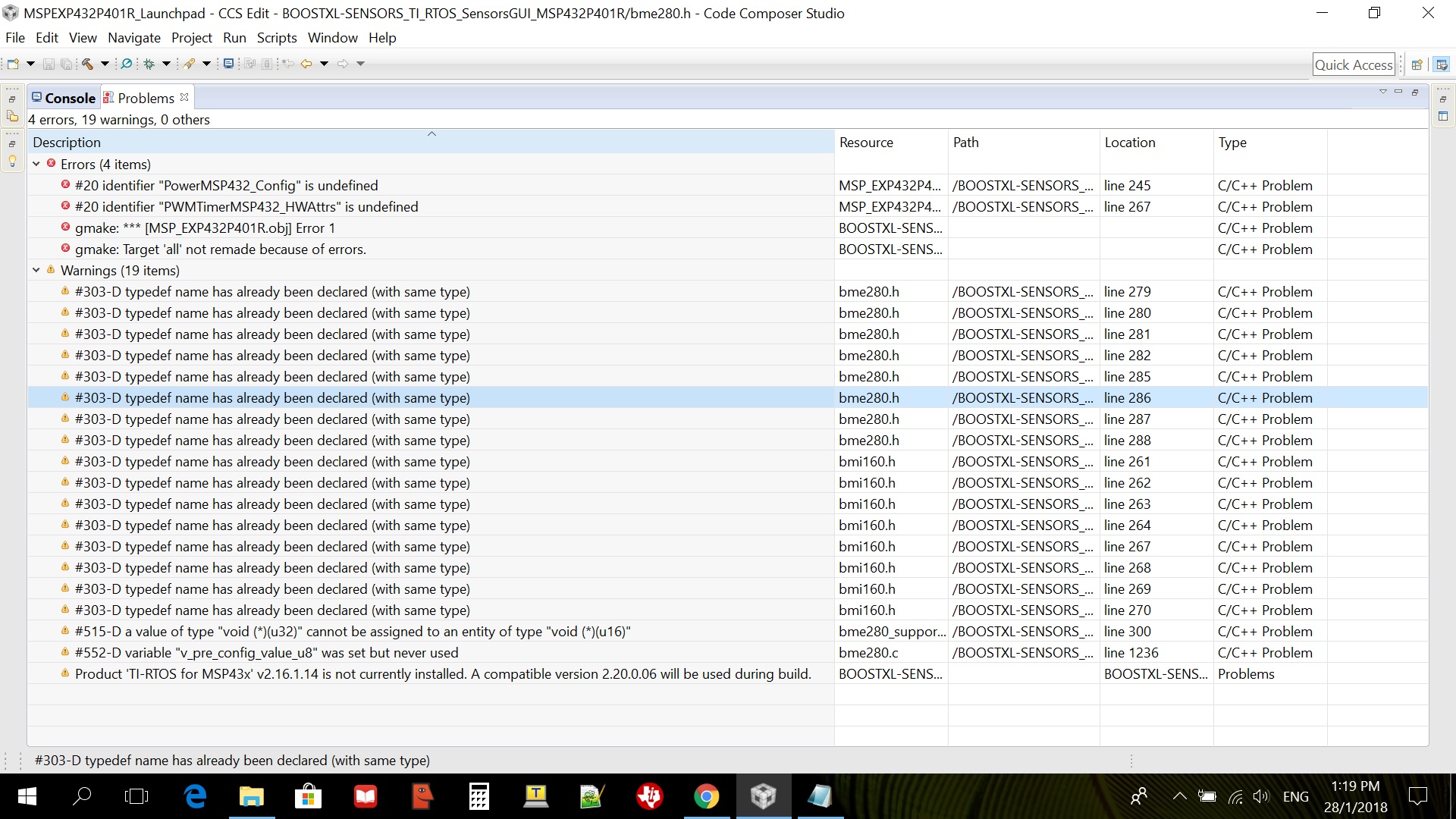

您好,
  我正在从 BOOSTXL-传感器_TI_RTOS_SensorsGUI_MSP432P401R示例程序中获取这些构建错误。 我正在使用MSP-EXP432P401R Launchpad,CCS 7.2 版本0和编译器版本TI v 16.9 .3.LTS。  如何解决这些错误?
- kel

    您好Markel:
    您正在使用的软件包既旧又过时。 我已提出弃用此链接的请求。
    旧软件包中的大多数示例都已移植到SimpleLink SDK中,该SDK定期维护,并且新版本每年定期发布4次(即每季度一次)。 用于MSP432的SimpleLink SDK可在以下链接中找到: www.ti.com/.../SIMPLELINK-MSP432-SDK
    回到您遇到问题的示例,
    *此示例的非RTOS版本包括在SimpleLink SDK中。
    *此示例的RTOS版本在SAIL插件中可用。
    SAIL插件可通过以下方式访问:
    * TI资源浏览器: http://dev.ti.com/tirex/#/。 然后导航至“软件”->“SimpleLink SKD插件”->“SimpleLink传感器和执行器插件”。 示例位于“Examples->Development tools->MSP432P401R LaunchPad”->SAIL -> guibootxlsensors下
    * www.ti.com/.../simplelink-sdk-sensor-actuator-plugin
    希望这能有所帮助!
    SAI
    谢谢,SimpleLink SDK for MSP432的示例,构建时没有错误。
