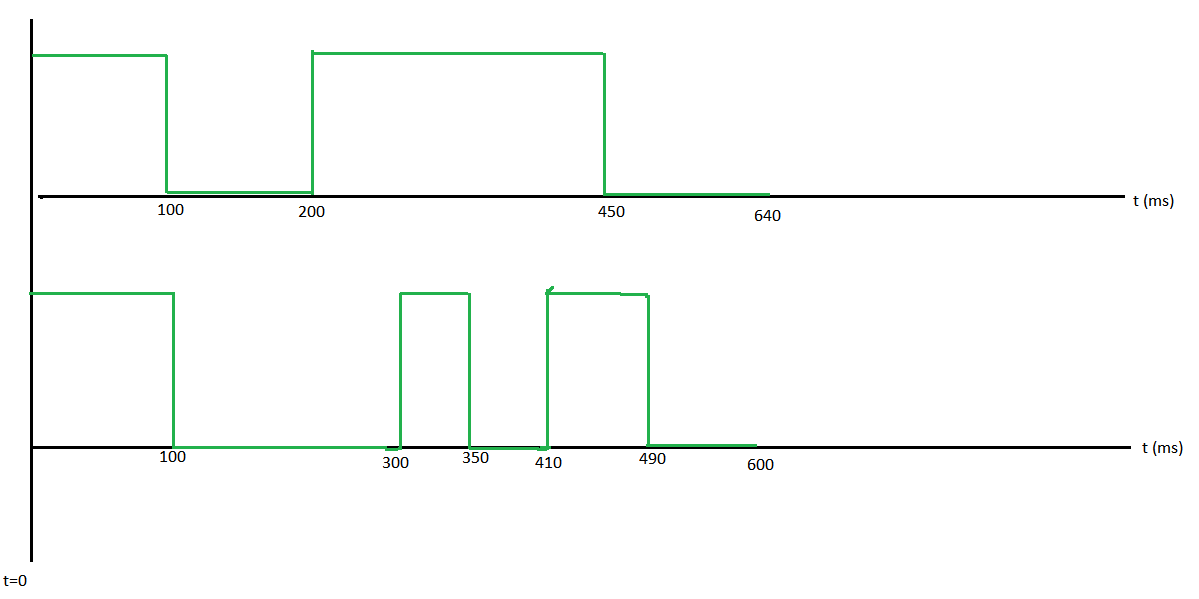

我需要从GPIO创建不同宽度的脉冲。   脉冲本身不是频率,而是重复高-低条件的任意定时,然后循环回自身以形成周期结构。   例如,我正在尝试使用定时器A来形成以下2个脉冲序列(不同时)
问题是,我不能确切知道该做些什么,以何种方式使所有这些都发挥作用。   我**认为**我必须在连续模式下运行定时器A,并更新ISR中的TACR0。   此MSP430 Launchpad附带的示例非常不充分,因为它只显示50 % 占空比下的单个频率。   我可以很容易地做到这一点。   我还不能将所有关于“Timer_A”和“Timer0_A3”的信息与各种CCRx寄存器的中断向量信息结合在一起,如果没有某种代码示例,则解列太复杂。
(1)作为MSP430计时器模块的专家,您将如何处理此问题?  代码的结构如何?
(2)我担心ISR延迟。   这些脉冲必须始终在每个重复周期的相同确切时间发生。   由于ISR内的CCR0更新,不能在严格计时中添加一个或两个额外的时钟周期。  也许我错了应该如何做到这一点。  在Timer_A数据表的"使用连续模式"部分中,表示 "在此用法中,时间间隔由硬件而不是软件控制,不受中断延迟的影响。"   我完全不理解这一点,因为在ISR中修改/添加TCCR0确实是“由软件控制”,  这背后的解释是什么?  其他模式(启动,连续等)  是否不同并受软件控制的延迟影响?   如果是,它们有何不同?为什么不同?

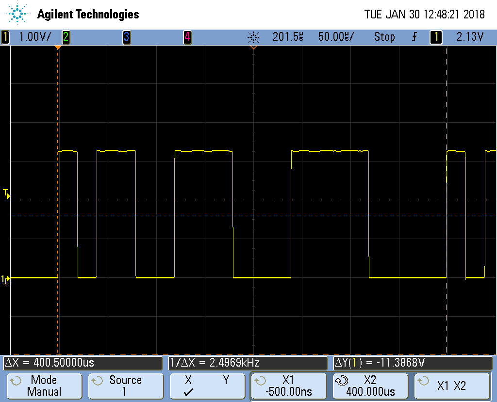

    以上代码生成以下波形。  如您所见,第一个脉冲高/低时间与预期一样(20us),整个模式每400us就会无限重复(下面的第二个屏幕截图) ,所以我想我主要在那里...但在上面的ISR中, 注释中指示的行是我需要找出中断延迟的内容,对吗?
    如果是,我的TimerA比MCLK (  SMCLK = MCLK/2;  SMCLK/8)长很多,我该如何调整此计时?   MCLK的周期为125ns ,但TimerA的分辨率为2us。   是否有机制实现此修正系数?  感谢您的反馈。

    以上代码生成以下波形。
    如您所见,第一个脉冲高/低时间与预期一样(20us),随后的高/低时间与我预期的一样,并且整个模式在  正确的时间内每400us无限重复(第二个屏幕截图显示X1/X2在模式的开始/结束处)。   所以我想我主要是在那里...
    ...但在上述ISR代码中,注释中指明的行是我需要找出中断延迟的内容,对吗?
