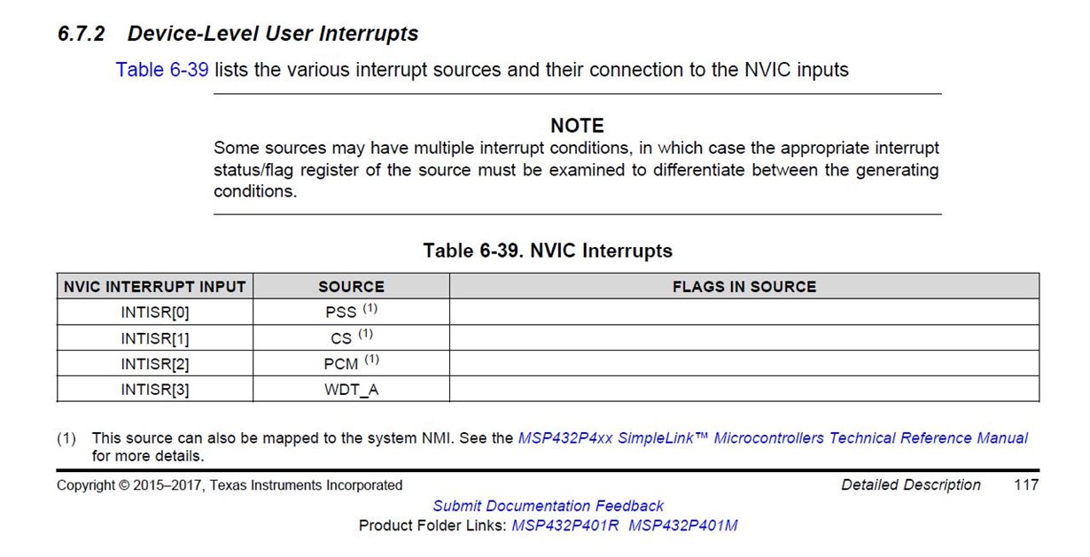

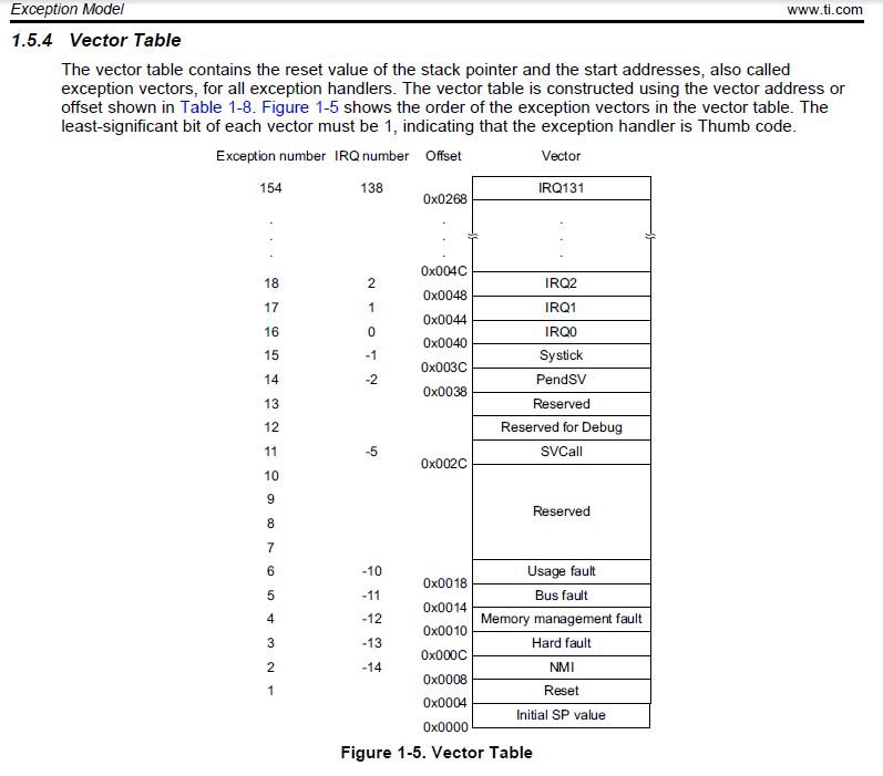

    我需要更多帮助来理解以下行:
    *将WDT插入HWi Table。 这本来是可以做到的
    var hwi0Params = new m3HWI.Params();
    hwi0Params.instance.name ="wdHWi";
    program.global.wdHwi = m3Hwi.create (19,"&wdTimeout",hwi0Params);
    在m3HWI.create中,定义的数字在哪里? 我注意到19用于wdTimeout。 其他ISR的编号是什么?
    Jeffrey,
      这在数据表和TRM中定义。
    在TRM中,您将看到前15个中断:
    IRQ0等的定义可在数据表 www.ti.com/.../msp432p401r.pdf中找到
    希望能有所帮助,
    Chris
