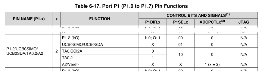

您好,Tier
MSP430FR2433‘s PXSEL0和PXSEL1可以选择I/O功能。,但如果此引脚‘s功能 大于4功能,,则可以选择1.2 ,UCB0SIMO/UCB0SDA/POLA/A2/Veref-。0.2
当我要选择Veref-时,应该如何配置?
    请参阅数据表第6节:
