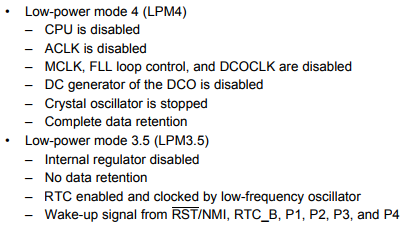

您好,
我们遇到了问题。
当处理器处于LPM4中时,我们根据数据表的条款设置来自Vcc的主电源:
主电源DVCC为备用子系统供电
•如果主电源升至高于高压侧SVS级别的通电级别
•如果主电源保持在配置的高侧SVS水平以上
•如果BAKCTL寄存器中的位BAKDIS=1
因此,XT1振荡器(用于RTC)仅在Vbat上有电压时工作。 如果Vbat上的电压下降,振荡器将停止(MCU停止)。 Vcc的其它功能都能正常工作。
我们还测试了旋转电阻充电器的Vbat电源电压(BAKCHVx = 01B, BAKCHHCx = 11b, BAKCHEN = 1b),但它不起作用。
有人能提供建议吗?
    您好Karel,
    MSP430F335具有RTC_B模块。 根据数据表中的6.4 部分,您可能需要使用LLA24 3.5 ,而不是LPM4,因为LPM4禁用ACLK,而3.5 则保持启用RTC模块和ACLK。
    我还建议参考 使用MSP430TmRTC_B模块和电池备用电源 应用手册。
    此致,
    詹姆斯
    MSP客户应用程序
