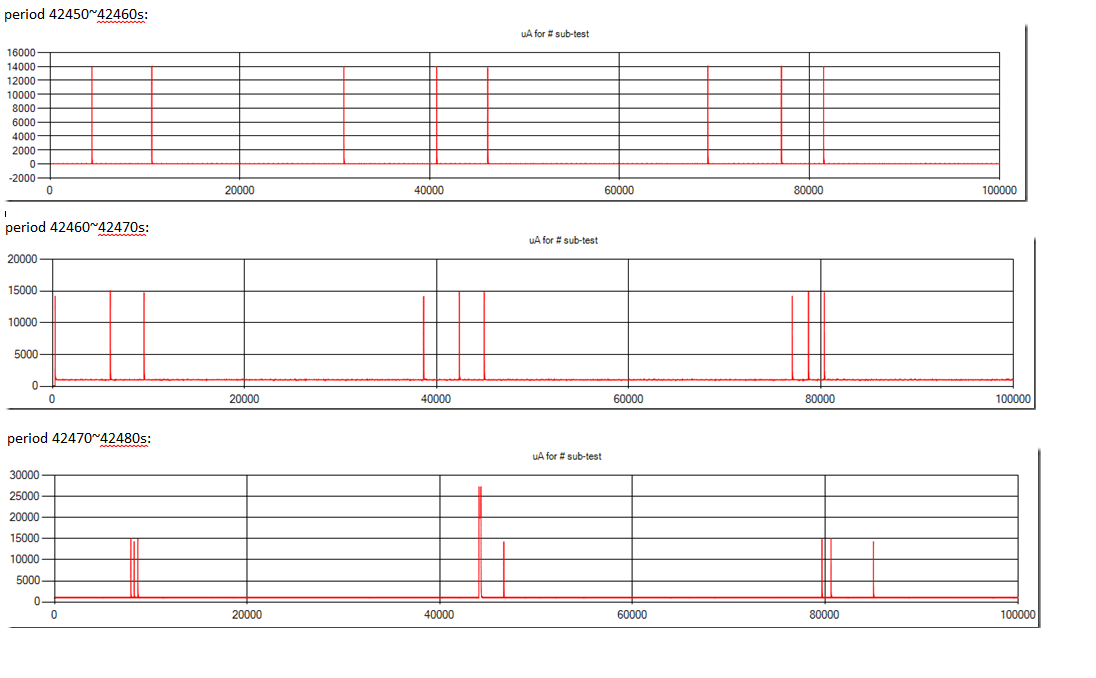

在某些使用CC430F5137的其它产品中发现了该问题。
以下是 我的产品中使用的代码。 我在一组3个单元中对其进行了测试,这些单元具有相同的代码,并由3V电池供电。我与电池串联添加了一个10欧姆电阻器,因此电阻器上的电压可以通过Pico插座进行测量。 可以将皮斯科示波器设置为长时间监控电流。

运作过程
组的静态电流通常小于20uA。
在小组运行20天后,我开始发现1mA可以在短时间内找到,但当小组运行22天时,我发现静态电流保持在1mA。 然后,我从组中移除了一台设备,发现电流回到uA,这是正常的。
以下是检测到1mA时测得的电流图表。
    我想知道故障单元的CC430F5137内的超低功耗时钟电路是否停止工作。

    你好,Nathan,
    是的,所有3台设备均已无线连接。
    问题可能会重复出现。 在其他2个组(一个组中有3个设备)中发现问题。
    问题是在运行一段时间(小时或天)后,电流被发现保持在1mA。
    我认为根本原因可能是指令UCSCTL4 = LAST__VLOCLK + SESL__DCOCLKDIV + SELM__DCOCLKDIV和 __BIST_SR_REGISTER (LPM3_Bits + GIE) 未能将CPU设置为超低功耗睡眠模式。
    以下是我的建议:在睡眠模式下,检测时钟源是否真的在10K左右。 请告诉我这是否是解决方案。

    你好,Nathan,
    我刚刚检查了另一组1mA的10天记录功率电流,发现在1mA电流出现之前和之后,然后保持在VLOCLK上,仍在以相同的低频工作。

    你好,Nathan,
    问题是我们产品中的一些CC430F5137芯片在运行数天后仍处于LPM3 (睡眠)模式时,不会真正进入“超低功耗”。 2组装置(一组3个装置)同时运行相同的代码。良好的装置自12月14日开始运行。 2017年,仍在良好状态下运行。但发现另一组中的坏单元在2周后保持1mA电流。
    测试期间没有进行射频通信,因此测试的设备在正常唤醒循环中运行------- >睡眠-------- >唤醒------- >睡眠。
    我使用Pico示波器测试与蓄电池串联的10欧姆电阻器的电压,以便 测量组的消耗电流。
