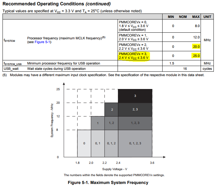

    您好Aurelia,
    当您将DCO频率从20MHz提高到24MHz时,您是否确定电源电压和PMMCOREVx设置允许24MHz? 我怀疑这就是为什么你看到了不同的行为。
    有关  推荐值,请参阅第20页顶部的表格和数据表中的图5-1。 《 用户指南》的第2.1 节也对此进行了讨论
    此致,
    詹姆斯
