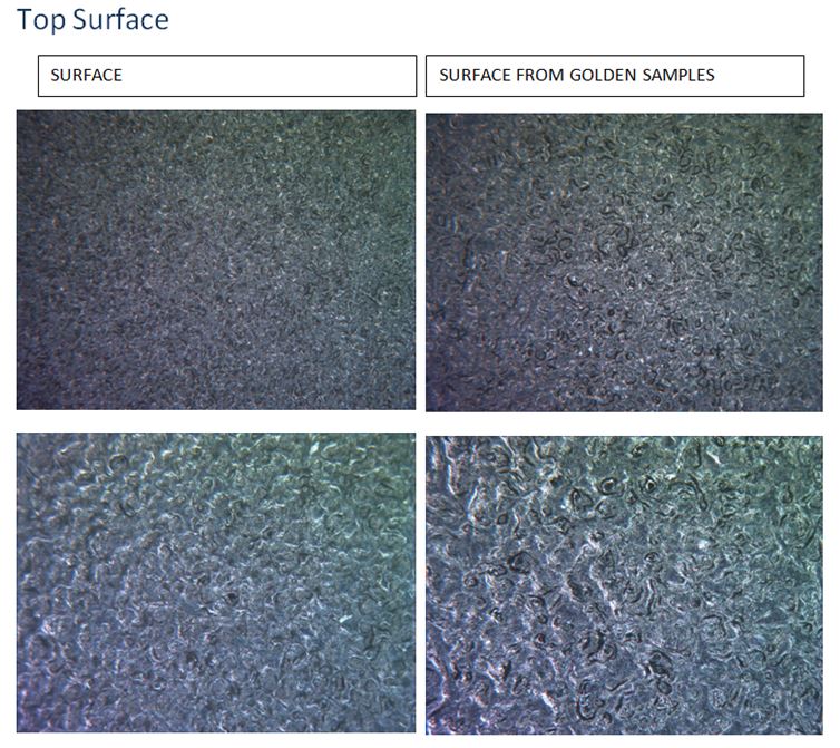

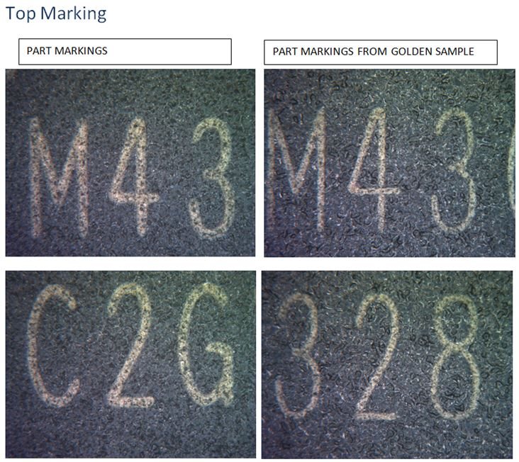

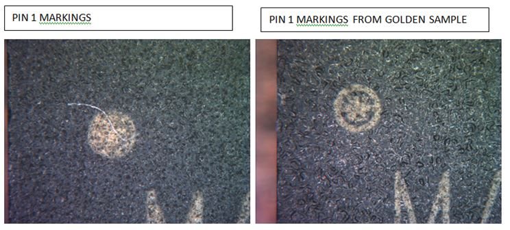

我需要一些帮助来验证这些问题,左侧图像是否真实? 会否有一些情况出现这种差异呢?

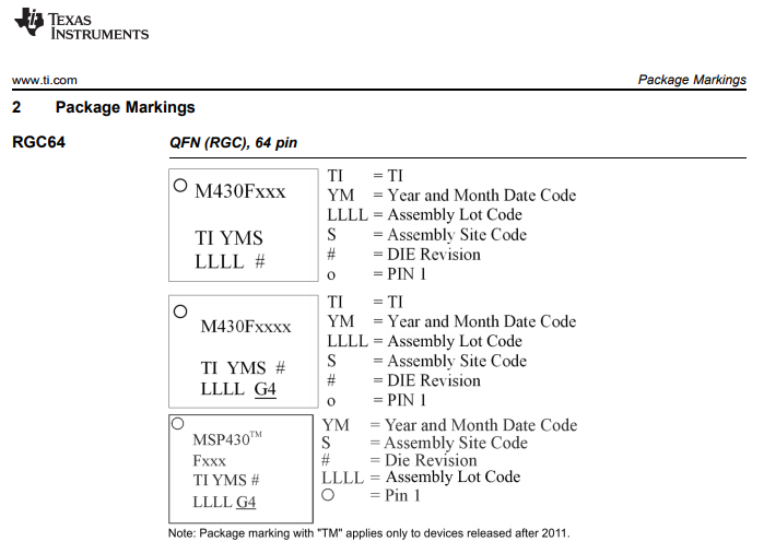

    错误 表中描述了软件包标记。 我在下面提供了一个屏幕截图供您参考。

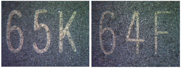

    您好,James:
    感谢您的帮助。附件是 左侧基于上一胎面的图片标签。
    您能否验证这些产品的批号是否为正版,同时请说明字体大小和TI徽标为何不同?
    巴西
    优雅
    您好Grace:
    很遗憾,上面共享的标签缺少(31T)批次和TKY (1T)信息,因此,为了继续,您需要通过联系 我们的反伪造团队( ti-counterfeit@list.ti.com)开始正式验证流程。 在您给他们的电子邮件中,索取客户信函假冒软件申请表,并向他们提供以下所需信息。
