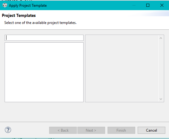

我无法按照驱动程序库指南中的说明添加驱动程序库。 我没有看到下图中所示的驱动程序模板。
我已尝试从示例项目将驱动程序库文件夹复制到当前项目。 但我收到一个错误消息,提示'driverlib.h not found'(未找到)。 如何将路径链接添加到驱动程序库?

    是否确定您的PC上正确安装了Driver Lib? 您是否正在开发最新版本的CCS? 我刚刚在设置中尝试了此操作,它的工作方式与《驱动程序库用户指南》中所述的相同。 您能为我确认这两件事吗,然后我们就可以在那里工作了。

    感谢你的帮助。 我没有安装驱动程序库。 我尝试在首选项/产品中安装驱动程序Lib,并且能够查看模板。

    将目录${project_root}/driverlib/MSP430F5xx_6xx添加到“项目属性”->“CCS生成”->“MSP430编译器”->“包含选项”中的“包含”搜索路径中。
    或者使用DriverLib源创建空项目。
