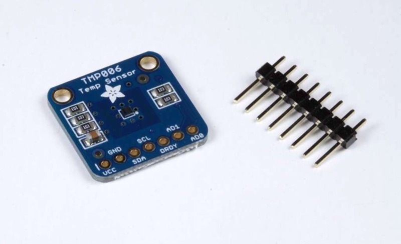

    我甚至不知道该怎么办。 我已经尝试了所有的东西, 我不相信传感器... 它不是BoosterPack,而是Adafruit主板,如下所示:

     我很高兴穿上它(" 好的。 拥有不在BoosterPack中的传感器不是问题!"),我在  以下链接中的TI资源浏览器中使用的示例: bootxl_sensorguI_msp432p401r 。  我唯一做的修改是在main.c上。
    相关内容:
    MSP432        TMP006
    5V ----------- >VCC
    接地----------- 接地
    6.5 >SCL
    6.4 > SDA
    接地----------- AD0
    接地----------- AD1.

    Bob,您好!
    您认为我的实施中存在任何问题吗?
    谢谢你
    一个直接的问题是,您是否拥有Bosch Sensor Sensor Hub BoosterPack (在丝网屏幕上有一个清晰的BOSCH),或者您是否拥有 BOOSTXL传感器 BPack (如本链接所示)?  2所需的代码会有所不同,因此要使用您参考的演示代码,需要安装BoosterPack。 我刚刚确认代码将会超过 sensorTmp007Init();请调用有问题的演示代码。

    我已经测试了tmp006和tmp007代码,两者都不起作用。 我已经知道该怎么做了。正如我前面提到的,我有一个Adafruit板,它包含tmp006,因为我已经看到一些用户在尝试连接此传感器时也有问题,我尝试了tmp007的代码,它一直工作到输入以下部分:
        sensorTmp007Read(&rawTemp,&rawObjTemp);
        sensorTmp007Convert (rawTemp,rawObjTemp,&tObjTemp,&tObjAmb);
    在基座上,两个代码都是相似的,如果它起作用...代码挂起在布尔值上
    有一些我不理解的东西,我已经阅读并研究了这两种类型的传感器(BOOSTXL传感器BoosterPack和BOOSTXL-EDUMKII温度传感器)。 在这两种情况下,两者的做法是相同的。 我不明白为什么不能获得温度值。 驱动程序有任何问题? 我该怎么办?
