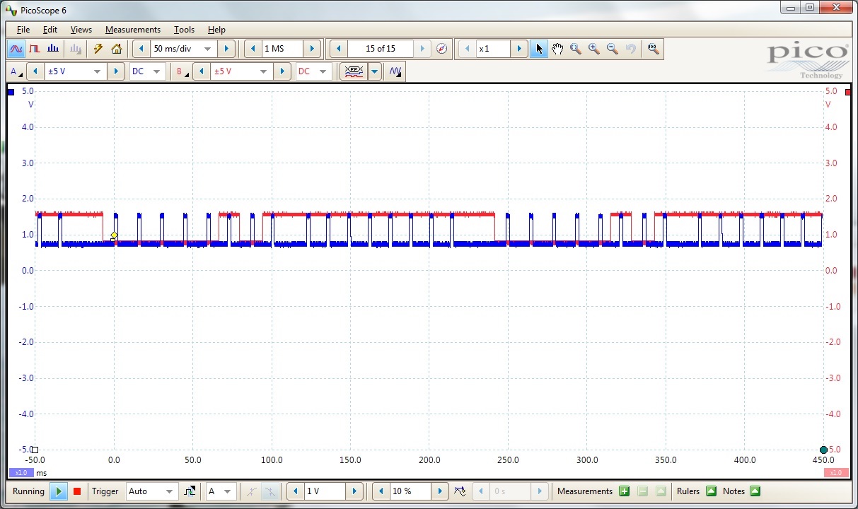

    检查读取函数时,我有两个选项...一个用于检查返回的值并指示成功或失败,另一个用于循环并反复调用读取函数,以便能够轻松检查SPI信号。
    下面是初始程序加载期间时钟(蓝色)和MOSI (红色)的范围屏幕截图。  位定时和电压级别都是我所期待的,处理器发出状态读取请求,然后发出字节读取请求。

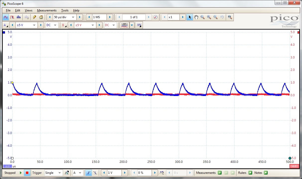

    下面是SpiByteRead呼叫过程中活动的范围屏幕截图。
    此处显示的两个方面是极慢的SPI时钟和较高的基电压电平。  从代码中可以看出,我不是在更改处理器时钟速度,也不是在更改设置,计时器或其它端口。  也许这里有一些东西确实需要设置SPI函数以具有正确的SPI时钟。  至于基电压升高,我不知道...我希望您能这样做。
    我们正在使用MM9.5512万-DFDW6TP EEPROM,正如您从第一个屏幕截图所看到的,启动时的程序加载功能工作正常,所以我知道基本SPI接口正常。

    SPI信号上唯一的信号是47k上拉电阻器,电压为+1.8V。  这不会影响处理器加载程序时的信号,所以我不明白为什么它们会影响程序启动后的信号。  但您认为这可能是一个问题吗?  我想我们这里有一个L092测试目标板。  如果我可以找到它,我将看到我是否可以在其中尝试我的代码。
    此致,
    Robert Buchanan
    您好,Robert:
    我从未听说过在SPI线路上使用上拉电阻器。 通常,上拉电阻器用于I2C通信。 您是否可以拆下电阻器并再次尝试通信?
    此致,
    Caleb Overbay
    您好,Caleb,
    删除拉线解决了基线提升问题,现在使用API时,我获得了良好的信号水平。 我仍有极慢的时钟频率,没有或无效的关于miso的信息。 此时,我认为miso问题必须在我们的最后。所以,在我向您提供更多信息之前,我想唯一想让您思考的是如何提高SPI时钟频率。 同样,程序加载时钟速率也很好,程序刚启动,我正在使用API函数。
