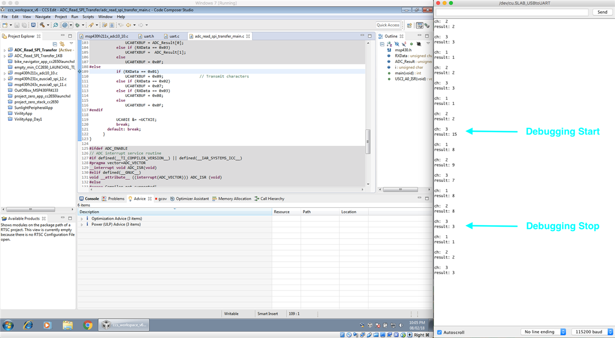

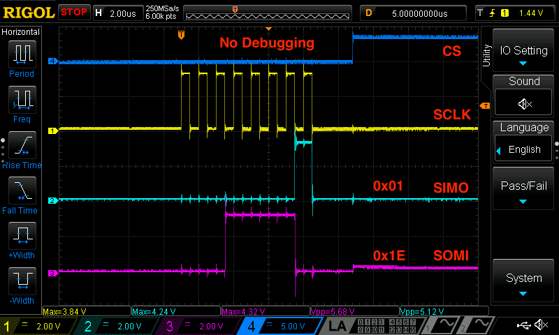

问题是我在ESP8266上总是收到15。 当我尝试调试具有调试 点的MSP430时,它位于行 UCA0IE |= UCTXIE;中断需要很长时间才能达到此点。
RXData似乎也是随机的(有时为0x03,但大多数时间为0x82),因此15为TXed ​

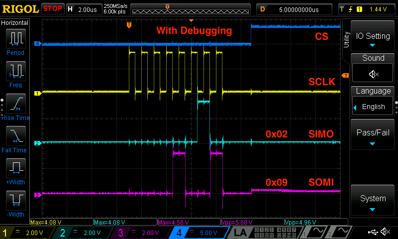

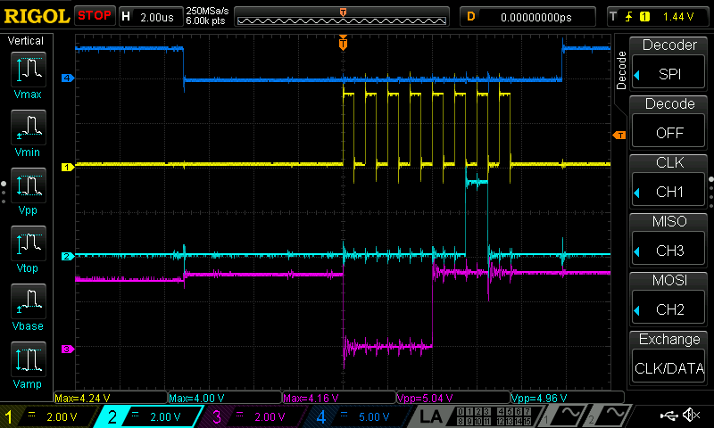

我检查了相位和极性,并将其与ESP8266匹配。 这是示波器 捕获(紫色为CS,黄色为CLK,蓝色为MOSI,粉色为miso)。
我做错了什么?
    您好,
    从显示的示波器捕获中,从(FR2110)向主中继器发送了0x0F,这意味着代码正在运行到线路116。 其指示为RXData不是0x01,0x02或0x03。 但是,显示0x02的MOSI数据。

    但新的问题是ESP8266 (Master)仅在调试FR2110时接收正确的数据。 当FR2110未调试时,ESP8266未接收到正确的数据。

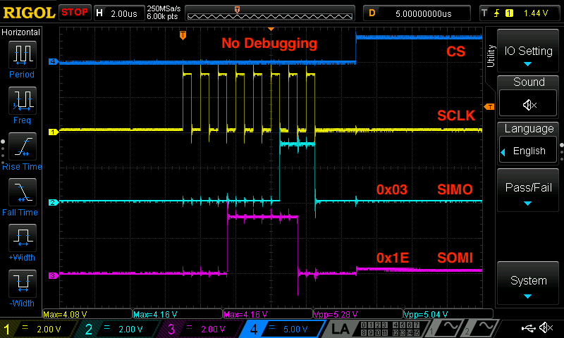

    如以上屏幕截图所示,我只能在调试模式下从FR2110接收正确的数据。 在正常模式下,它会发送意外数据。
    看起来FR2110可以正确接收数据。 我建议您确定SOMI信号的范围,以确保线路上的数据显示正确的值,您可以判断FR2110输出数据或ESP8266输入是否有问题。

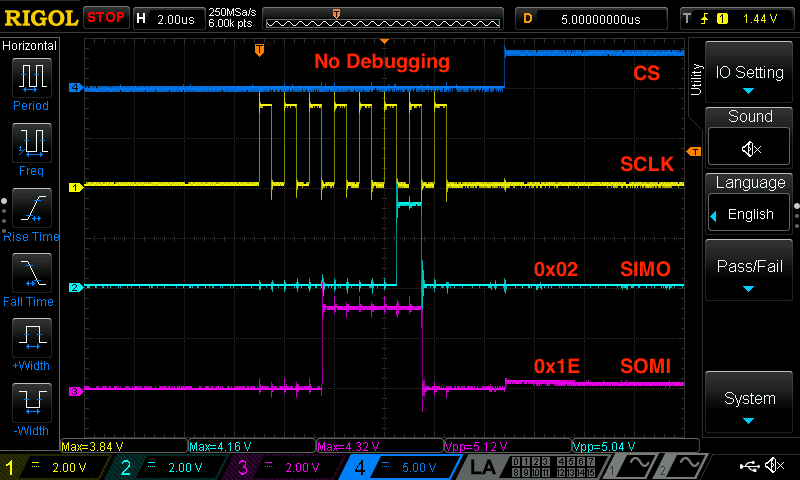

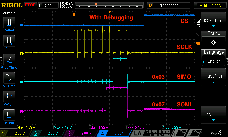

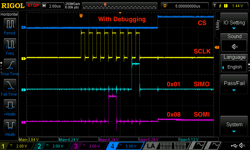

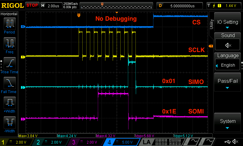

    我根据你的建议进行了探探探,但结果与上述相同。 不在“调试”模式时,SOMI数据行始终为30 (十进制)。  在调试会话时,SOMI数据行发送正确的值。 (如下图所示)。  它是否与编译器优化有关? 我读到在调试时目标的大多数时钟的行为不同。 在这种情况下,这是否会产生影响?
    [引述用户="Wei.Jetim Zhao")
    我再次建议您检查主中继器和从中继器之间的SPI协议配置。 对于FR2110部件,您可能需要注意UCAxCTLW0寄存器中的所有位,以确保它与ESP8266配置相匹配。
    [/引述]
    我仔细检查了一下。 我在配置中找不到任何不匹配。 此外,如果存在任何不匹配,则在调试会话中,SOMI数据将出错。
    调试会话之前和之后:
    示波器图像:
    将以上6幅图像组合 为gif,以便于可视化
