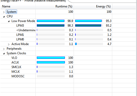

    如果我用上述参考代码清除看门狗计数器,那么当energytrace++进入LMP1模式时,这不应该发生,实际上应该是LMP3模式
    清除看门狗计时器与低功耗模式无关。 使用Energytrace跟踪MCU的功耗只能测量Energytrace电路提供给MCU的电流和电压,因此与低功耗模式无关。
    您似乎正在运行RTOS -您在哪里将LPM3指定为低功耗模式? 如何知道MCU输入LPM1而不是LPM3?
    -->我正在使用能量追踪技术进行检查

    我认为使用EnergyTrace查看此信息的最简单方法是查看状态信息选项卡,如本应用报告的4.4 -4.6 中所述: www.ti.com/.../slaa603.pdf
    使用我们的内核,通过pokes SR进入LPM模式的电源模块功能是:TI_SysBIOS_family_MSP4S_Power_idleCPU__E()
    您可以进入此函数中的__bis_sr_register()调用,以查看为LPM模式指定的4位组合。

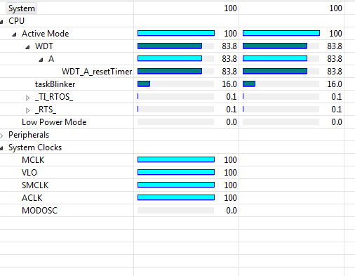

    如何检查看门狗是否工作正常
    您好,Parth:
    要查看看看门狗是否工作以及超时发生了什么,最简单的方法是,您可以注释掉重置看门狗的代码。 它应该在250毫秒内超时,但我不知道RTOS是否有针对此情况的“陷阱”,或者MSP430是否经过系统重置。

    根据你的评论,我做了以下更改以测试看门狗,我注释了整个代码
    空任务1()
    同时(1)
    /*每200ms:它进入循环*/
    WDT_A_resetTimer (WDT_A_BASE);
    任务2()无效
    同时(1)
    {/*Every 1 second:它进入循环*/
    任务3()无效
    {//*Every 1 second:它进入循环*/
    同时(1)
    空任务4()
    同时(1)
    { WDT_A_Resett定时器(WDT_A_base);
    但我仍然不知道看门狗是否运作正常

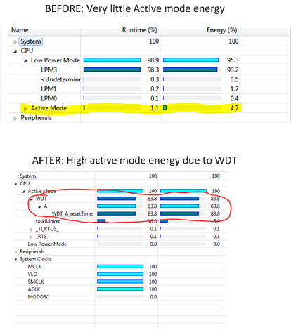

    好的,您似乎可以正常工作。
    您可以看到活动模式能量百分比的差异。
    这告诉我WDT正在触发,所以当您取消评论该代码行时,应该是好的。
    它还向我展示了RTOS在其各种低功耗状态中使用LPM3,LPM1和LPM0,因此您也应该很好。
